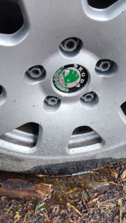

Нещо подобно е при мен:
*не го гледайте тоя, че дупчи старите капачки :D
Не знам дали капачките на Ауди са стандартизирани или еднакви с тези на Шкода, погледнати в профил. Като дълбочина на разположението на клипса и дебелина на фланеца, където е емблемата.

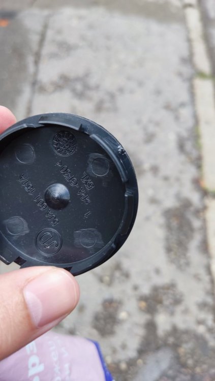

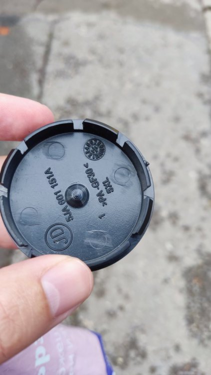

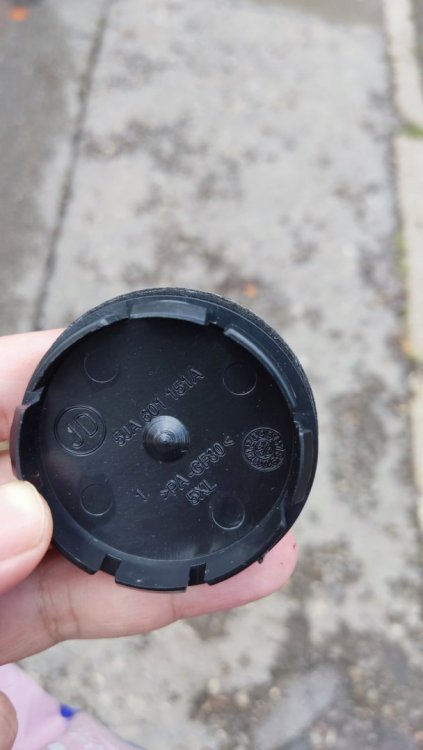

"Греда" с първия опит:
https://ibb.co/JQBw0w1
https://ibb.co/HDZjk6X
https://ibb.co/NLmGL5k
https://ibb.co/4YTJjjY
https://ibb.co/9csd1BS

На 21.04.2023 г. at 16:06, joro-120L написа:
Toчно този ефект имах предвид. Размерите на капачката ги имаш. Трябваше да премериш джантата не само, като диаметър.
Преди 1 час, jorojoro написа:
При това положение закопчава, или има луфт след това и потъва.
Трябва да има и пружинираща тел в капачката, но няма отношение в случая.
Има луфт и потъва.
преди 40 минути, jorojoro написа:
Има луфт и потъва.
Няма какво да я ограничи.
Вземи 60. В началото на центр. отвор има засечка, която е горе долу толкова. Измери я.
Имай предвид и дебелината на фланеца да е колкото засечката, за да е наравно с джантата.

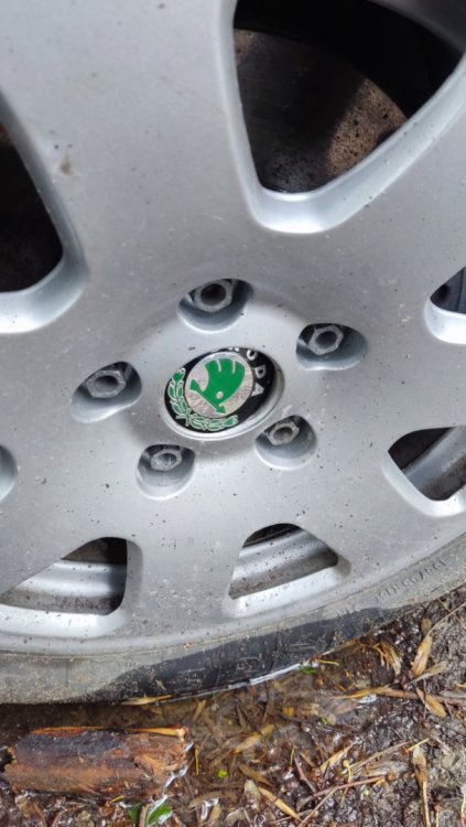

Та, почти една седмица ги разнасях "новите"/"втори тест размер" капачки.
Преди малко ги сложих. Паснаха добре и добре се закрепиха. Не "потъват" в джантата, но това не ми вади очите.
Външен Ф 60 мм, вътрешен 56 мм.

Онази "първата и потънала" я свалих на ръка и малко я поразвалих...
