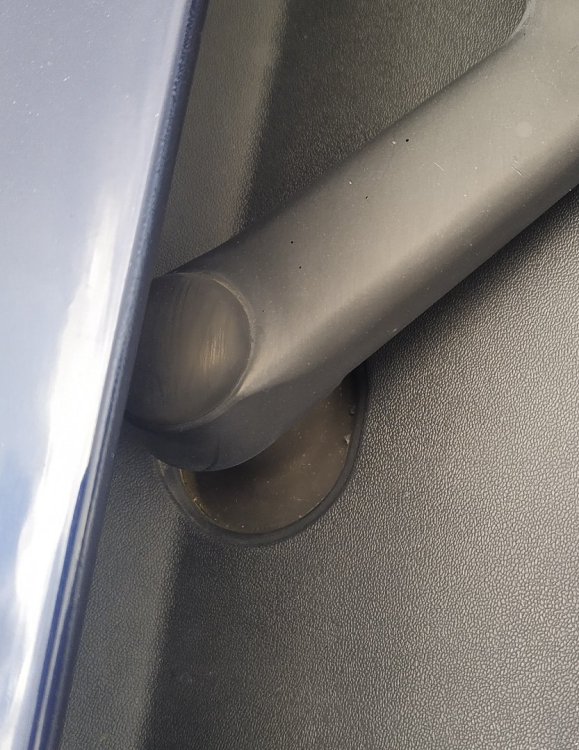

Здравейте, някой знае ли парт номер или от къде мога да намеря такива капачки за предните чистачки. Тези крият оста на която се държи рамото.
Гугъл не ме разбра.....
Октавия 2003

Мисля че Владо няма предвид тези капачки на гайките. Под самото рамо фабрично мисля, че имаше нещо като пръстен/пластмасова втулка, която трябва да пази оста от навлизането на вода и мръсотия, което пък в един "прекрасен" момент води до блолиране на механизма. Друга капачка няма, този големия отвор е направен на 4 места на кората и 2 от тях са затапени с плътни капачки в зависмост с каква дирекция излиза колата, а през другите излизат осите на механизма.

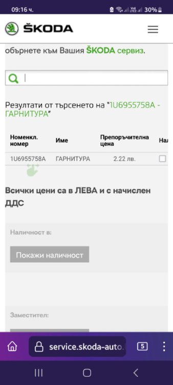

Има Гарнитура за чистачки
https://www.skoda-parts.com/spare-part/1u6955758a-wiper-seal-skoda-28982.html

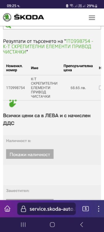

Има цял Комплект скрепителни елементи привод чистачки:
https://www.skoda-parts.com/spare-part/1t0998754-repair-kit-for-the-wiper-flume-skoda-17548.html

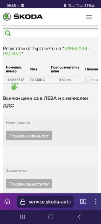

Последно от подобни в Раздел "Чистачки" изкочи и ей тая щучка, както им викат в работата на жена ми. ?
https://www.skoda-parts.com/spare-part/1u9862518-washer-skoda-28602.html

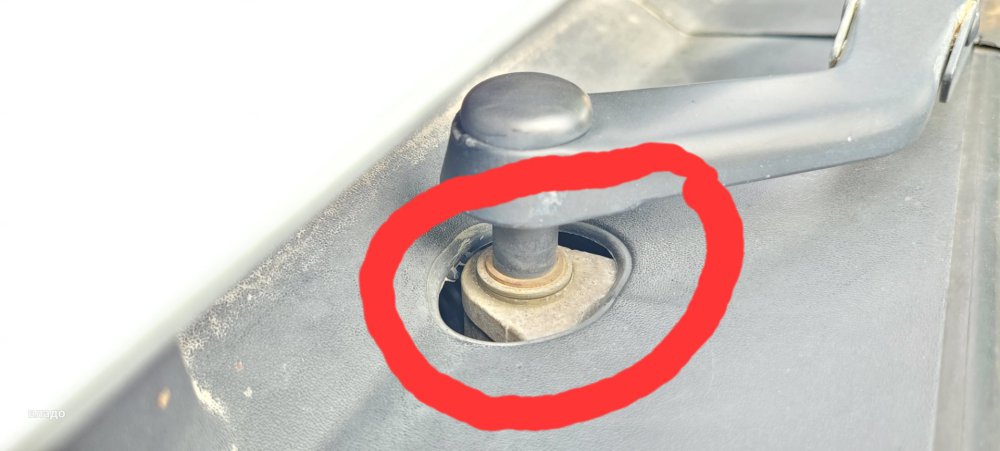

Заграденото, извинявам се още веднъж че не се сетих още първия път да го очертая
@РусенскоВарено огромно благодарско за линковете, но не намирам тази щучка....

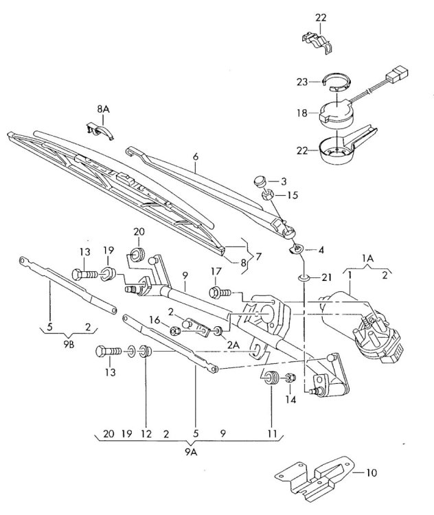

Колега, погледни и това.

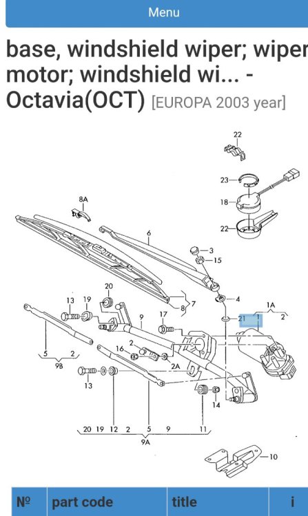

Търсих доста но не съм сигурен, дали е това.
Виж на тази снимка кое от двете е 4 или 21
На 4 номера е 1J0 955 229
На 21 - 1J0 955 276 B
Колега @vladkant от двама доктори същото мнение....?

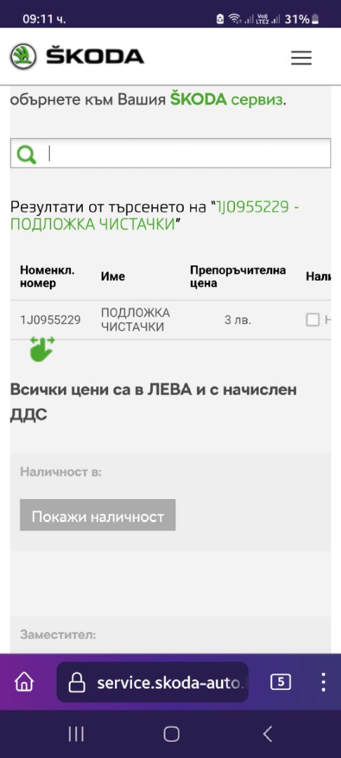

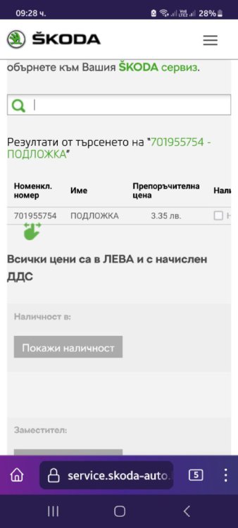

Както колегата @Атанас също посочи, от схемата 4 с партиден номер  1J0 955 229 е уплътнението за оста, държаща рамото на чистачката.
В Еуратек е на цена 3 лв, води се "Подложка чистачки" и пасва точно в мястото под рамото на чистачката, ако сравниш твоята снимка и  една от снимките от първия линк, който ти пуснах в предишния си пост.
Нагледно:

На 12.06.2023 г. at 9:37, РусенскоВарено написа:
Преди 10 часа, Атанас написа:
Танасе, дай един линк като хората, да го видя този клипс на кората, кат за по-прост. За какво ми са тези... скрийншотове, ли им викаха?

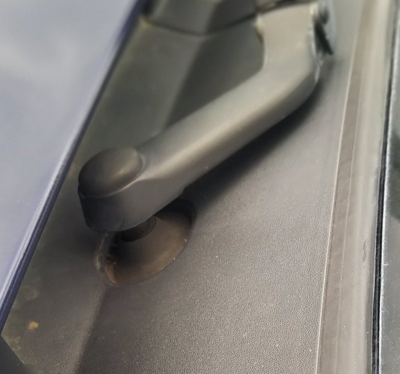

Колега, прилича но не е това.
Надявам се днес да срещна по пътно еденица с такава пластмаса и да я снимам, или някой от форума да я снима как изглежда.
Тази снимка я намерих във форума от стара тема за продажба, само че тук кората е малко по различна и тези пластмаси не се махат.

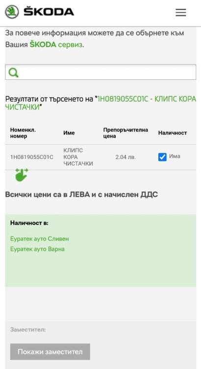

Clip Škoda 1H0819055C01C (skoda-parts.com)https://www.skoda-parts.com/spare-part/1h0819055c01c-clip-skoda-31487.html
Ама не е това, което колегата търсеше.

Жоре, според мен на колегата му трябвят и 4 и 21 в комбинация, за да стане работата.

Мерси за линка. Не е. Копче за закрепване.

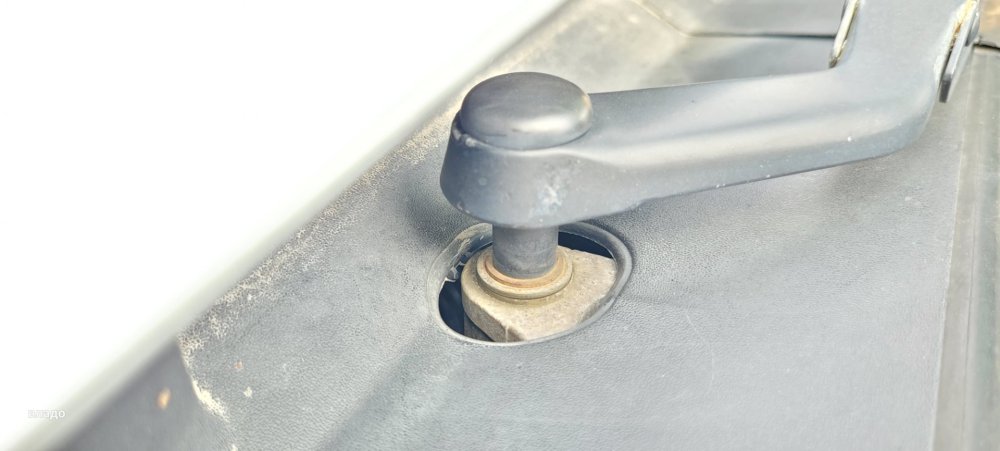

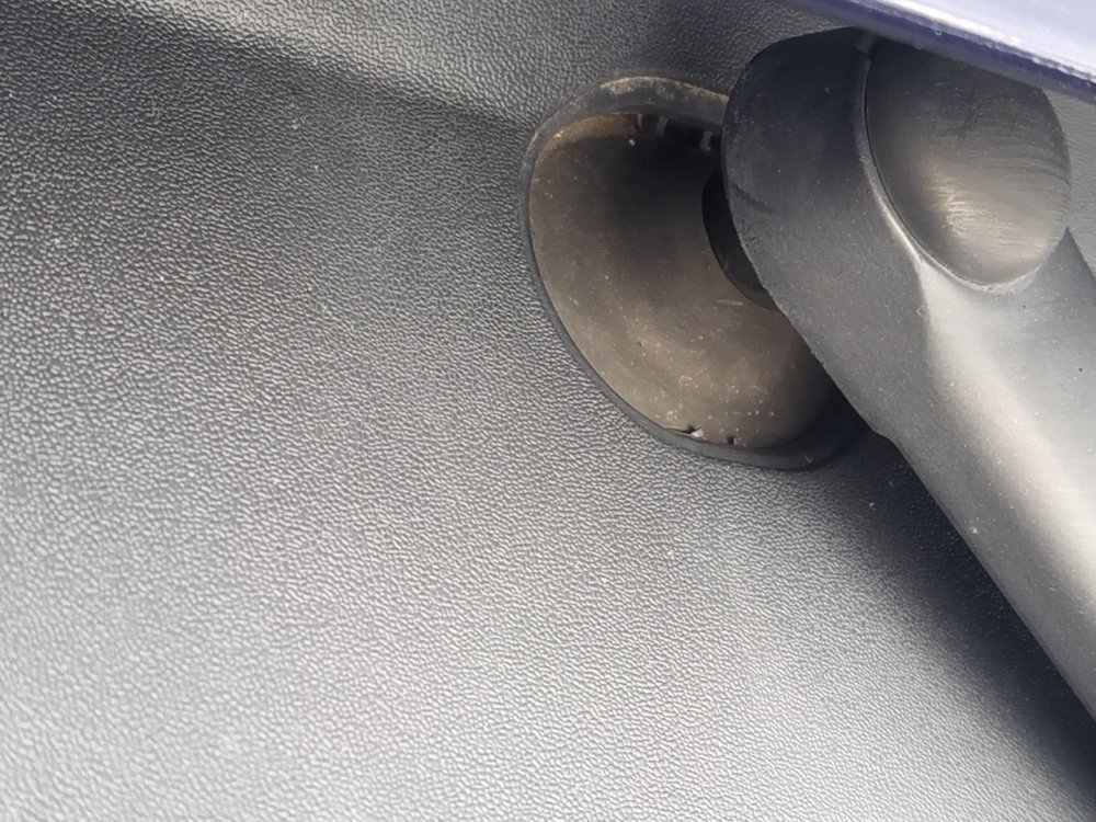

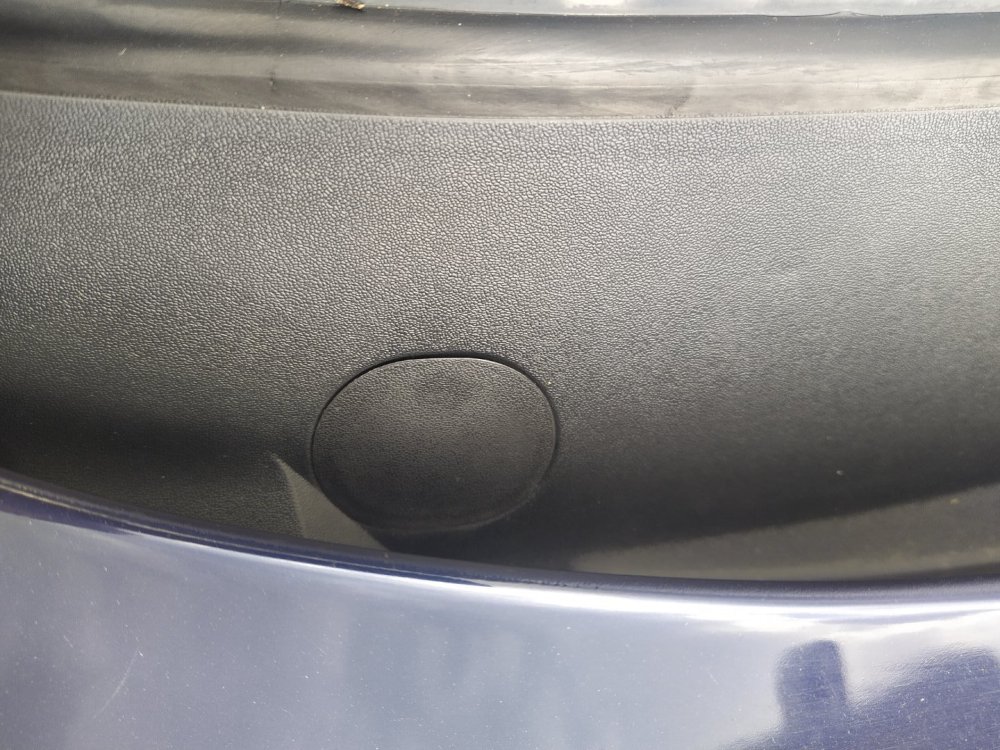

Колеги , с О1 съм ... след няколко часа, че в момента не съм с колата , ще снимам и ще кача снимки как изглеждат при мен нещата ,за да се опитаме да помогнем на Колегата .
Ето и снимките ! На едната е " тапата " на кората , която е на фабричния отвор за чистачките .Надявам се на другите да се разбира какъв елемент ще трябва , нещо като ексцентричен пресечен конус , който на пипане е като гумен.
Успех
Благодаря @ohboli19 точно това е ?
Явно е било прекалено отдавна и в главата ми е оснанало че е пластмаса а не гума.
мисля че я мернах някъде из многото линкове на Русенсковарено
По парт номера на Атанас илиза този линк https://www.drive2.ru/l/452216214316386066
И се оказва че има и гумени и пластмасови....
И май е номер 21....

До последно смятах, че това е 21 и съответно няма как да стане. Не им сравних кат. номера. Извинявам се на @Атанас и @РусенскоВарено за №4 дето е заврян под кората. ;)?
Преди 14 часа, Атанас написа:
Жоре, според мен на колегата му трябват и 4 и 21 в комбинация, за да стане работата.
Да. Така е. Друго си е око да види. :)
п.п. от линка на @vladkant:
Преди 18 часа, vladkant написа:
На схемата, №4 трябва да е под 21. Ако това 21 е детайла за кората. Ще трябва да вземеш и 4.
Има разлика между маншона на снимката на @ohboli19 и 21 от руския линк.
Преди 19 часа, ohboli19 написа:
