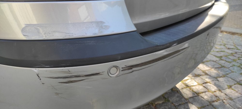

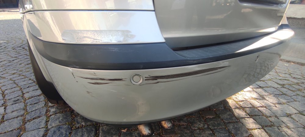

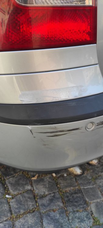

Здравейте, днес имах случка в трафика в Пловдив. Резултатите са видни от снимките.
Ще мина ли без боядисване и евентуално да ме насочите къде да отида в Пловдив да ми помогнат.
Благодаря!
Черното трябва да излезе и с мокра кърпа. Другото на някоя читава автомивка може да пробваш да го пастират. Успех!
Благодаря за съвета!

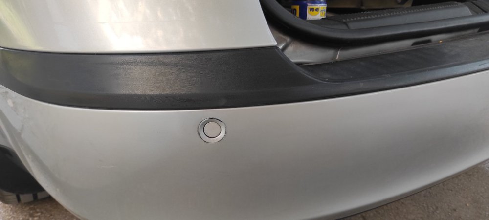

Не стана с мокри кърпички, при ровене в нета излезе начин за почистване с WD 40 и понеже имах налично, пробвах( първо на скрито място) и се получи много добре.
Останаха две видими драскотини, едната по-сериозна, но засега ще е така
