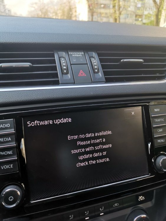

Здравейте! Имам проблем с актуализирането на навигацията на колата.
Следвайки официалните инструкции на Skoda, аз:
1. Форматирах SDXC карта от 32GB с файлова система FAT32;
2. Въведох VIN номера и изтеглих .ZIP update файла;
3. Разархивирах изтегления файл и му копирах съдържанието в картата (MIB1/MIB2/metainfo2.txt);
4. Вкарах SD картата обратно в колата;
5. Влязох в настройките на NAV менюто (Version Information/Update)
Когато натисна бутона за търсене на актуализации, колата отнема ~1min и ми показва тази грешка:
Error: no data available.
Please insert a source
with software update data
or check the source.
Досега съм пробвал 2 различни SD карти и получавам същата грешка.
Не става :( Трябва "оригинална" карта. Нямам идея по какво навигацията "познава", че не е оригинална, но не става с всякаква карта. Цените в ЕТ/официален дилър са безобразни. Аз си поръчах 32GB от eBay и вече втора+ година си карам с нея. Излезе ми 50 евро с доставката, вместо поисканите от ЕТ 560лв.
