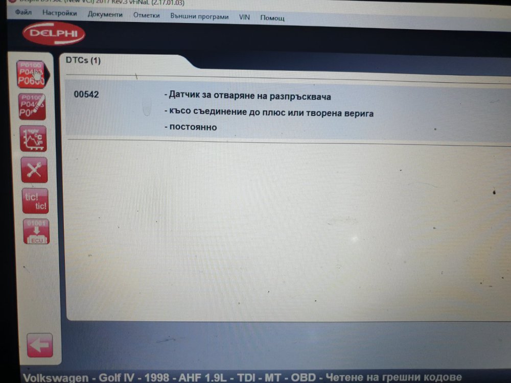

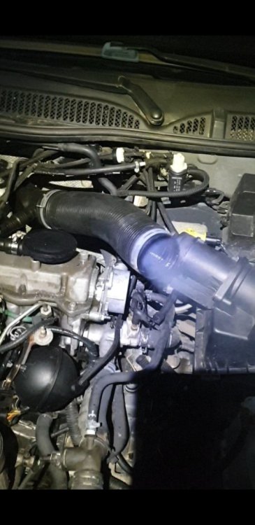

Здравейте пиша тук понеже знам че има хора които са на Ти с тези коли, колеги притежавам Audi A3 1.9TDI 110 AHF
колата е седяла 2г. Без да се пали и кара(беше изета като вещественно доказателство и 2г. по-късно ми я върнаха) сложих нов акомулатор и запали без проблем от четвърт поработи 1-2мин. без да я форсирам нито да я карам изгасих я и на следващият ден измих двигателя смених маслото и филтрите и след това се пробвах да запаля но не иска. Смених нафтата в резервоара,изчистих ЕГРа но не няма палене при въртене на стартера през въздушният филтър вади бал пушек. Моля ако някой е на ястно какъв е проблема или има решенае да сподели.
За белия пушек единствено се сещам за липса на въздух .. да не е блокирала клапата за плавно гасене в затворено положение?
