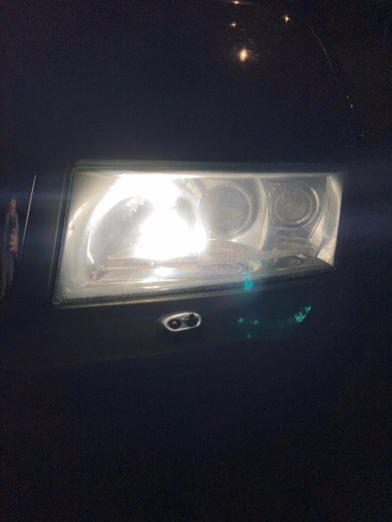

Здравейте колеги.Имам шкода октавия 1 2004 с нормалните фарове.Искам да попитам, мога ли да ги сменя с фейс фаровете които са с биксеноновите лупи
първата снимка са моите

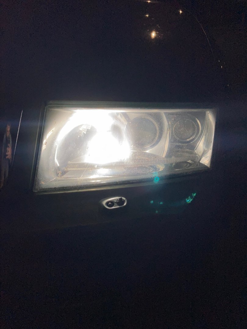

втората снимка са фаровете които искам да сложа
До колкото виждам и твоята кола е фейслифтова. Заменят се фаровете без проблем. Не са биксенон, а само с ксенон на късите. Най-вътрешната секция, за дългите, си е с нормална ламБа. Ако взимаш нещата от донор - вземи и "кантарите", които регулират фаровете по височина. Също и окабеляването от тях и от фаровете. Пръскалки ако ти се занимава е добре да имаш също, защото зимата се обледява фара.
Успех!
