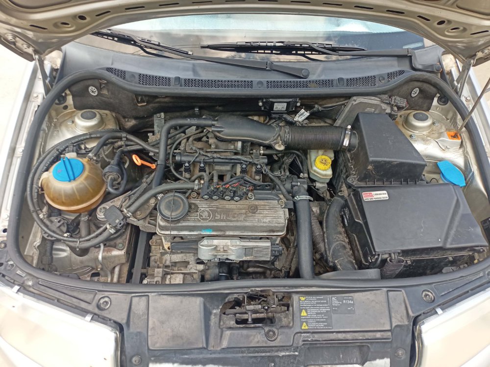

Здравейте колеги от известно време имам следния проблем при първо палене на студен двигател имам силни вибрации на двигателя и на кормилото след като оборотите почнат да падат и вибрациите изчезват. Другият проблем е карам колата примерно 50км никъв проблем спирам някъде и не винаги но понякога като тръгна да паля има един празен ход на ключа всякъш превърта и с подаване на газ пали някой път иначе пробвам няколкото пъти и се оправя но след като запаля светва чека и като тръгна и подам газ  не върви и се чува леко ръмжене след като мине дадени обороти се изчиства това нещо и се оправя даже след няколко паления и гасене чека изчезва. Колата има и газ ходих на диагностика изписа cylinder 2 misfire и човека ми каза да пробвам да карам на газ и само на бензин и ако го прави проблема и на двете явно пробмела е  нещо с запалитената система я кабели я свещи пробвах покарах само на бензин и на газ проблема си изкача и на двете. Вие какво мислите от къде да почна да проверя ли свещите?
Свещи кабели бобина ,ако няма ефект измерване на компресията
Тя няма кабели.
