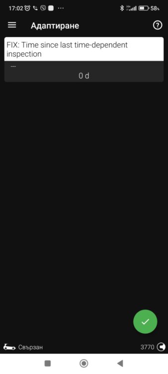

17 - Dashboard
Adaptations

17 - Dashboard
Adaptation
Мерси минах през 10 Instruments и Adaptation и свърших работа.Между другото екрана от кое приложение е?

Нали питаш само за инспекция,без маслото. Тези две снимки в адаптации нулират инспекция по време и км.
Приложението е OBD ELEVEN PRO.
