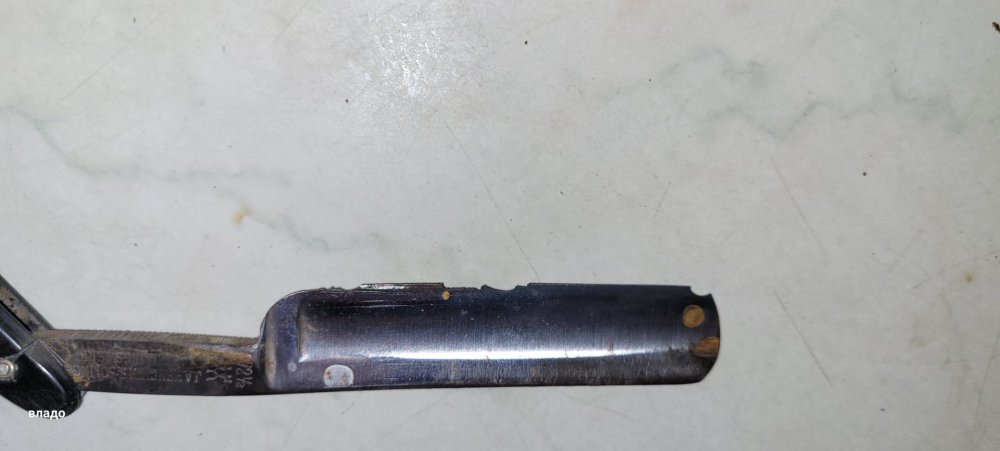

Относно класическото бръснене -случайно да знаете къде и кой може да поправи един бръснач?
Няма значение кой град.
От няколко години ползвам бръснач който е със сменяеми ножчета, но се присетих за бръснача на единият ми дядо и го измъкнах от шкафа. Само че той е изпочупен на доста места, голяма част от него е здрав, но ми се иска да го оправя и да го ползвам него.

Не съм виждал места, където да поправят бръсначи.
Какво му е счупено? Дай снимка или опиши проблема. Може акъл да дадем. ?

Търся в момента каиш, но мисля че с каиш трудно бих го пооправил
Каиша е кожен колан. Естествена кожа, разбира се. Чаплин финализира точенето на каиш. :)
Той е последната фаза, за фино точене. Можеш да го използваш преди всяко бръснене.
При теб нещата с каиш няма да станат на този етап. Първо трябва да се изправи режещият ръб/който е мн. зле, дано да остане нещо от него/ с по-голям абразив - пила, шмиргел, после по-фин шмиргел, фина шкурка с номера към по-фино и се стига до водна, или разни кечета за заглаждане и заточване на ръба и чак тогава, каиша. Трябва си майстор, особено за бръснач. Търси точилар на ножове, ножици....
Брус трябва или само камък от шмиргел - на ръка трябва да се заточи, защото на машината може да прегрее режещия ръб, а посинее ли това вече няма да е бръснач.
Чавдаре, освен да го донесе ти да му го направиш. ;) Нали затова казах, че е работа за точилар. Он си знае какво да прави.
