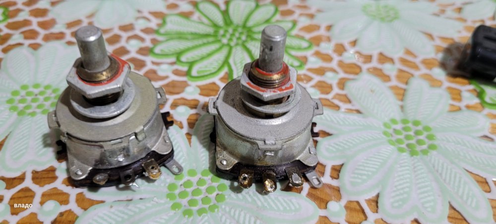

Здравейте, надявам се да има запознати с тези резервни части ?
Някой знае ли къде в София (може и друг град за онлайн закупуване), мога да намеря два потенциометъра за грамофон Ритъм.
Единият е с параметри 0.10ka 0.15w 10-70
Вторият е 0.22мс 0.25w 1-71
Това пише на потенциометрите
Понеже са капсоловани и не смея да ги отворя за да ги изчистя, може и някакъв заместите- важното е остта да е същата за да мога да сложа пластмасовата врътка.
Благодарско предварително и успешна седмица на всички ?

Въобще ли не работят, или просто пръщят?
Иначе, освен да обиколиш магазините по Ботев (включително този на втория етаж в безистена на Пиротска), не се сещам къде да потърсиш другаде. Може би онлайн някъде.
Няма какво да им чистиш - вземаш едно шише машинно масло , слагаш на накрайника на шишето една инжекционна игла и започваш да капеш в прозорчето , където са изводите и да въртиш .. след третата капка са спрели да пръщят. Инак аналогови части по магазините почти няма , а с тези означения няма да намериш нищо .. премери двете крайни точки с мултицет и ще видиш колко ома са.

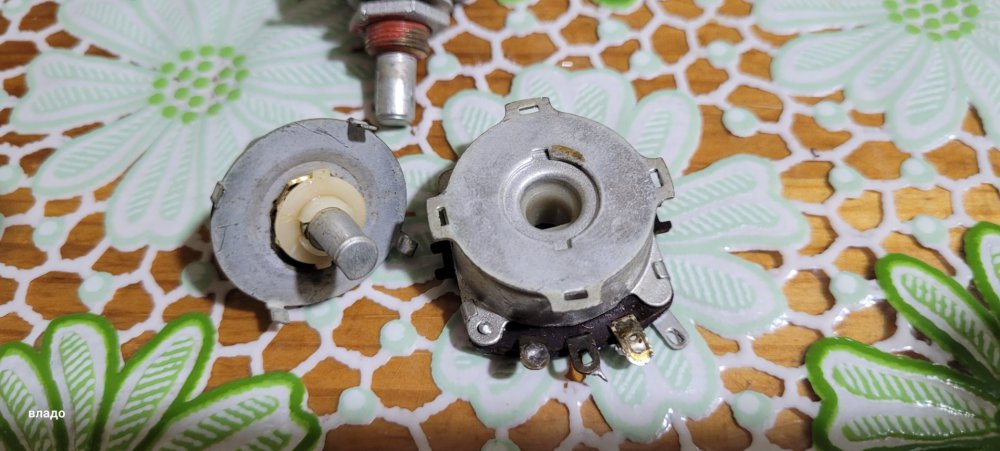

П.П. Като увеличих снимките , видях , че тези потрциометри се отварят много лесно - изправяш трите езичета , сваляш капачето и ще видиш вътрешностите на потенциометъра. Почистваш с вода и сапун пистата , оглеждаш за износване , мажеш на тънко с машинно масло и събираш .. ако се счупи някое от трите крачета , има резервни (ако се загледаш).

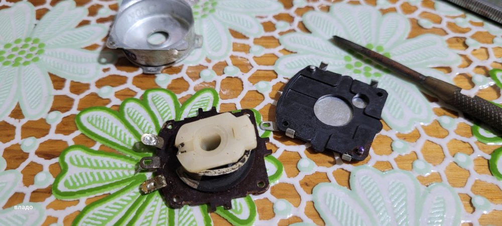

@The Best Forman всъщност там където ми трябва да почистя бяха капсоловани с малки нитчета. Но им се нервирах и ги разнитих....и почистих....проблема на грамофона остава- има бръмчене, и се чува само от иглата....когато докосна шасито на рамото което е метално, се появява звук от тонколоната....
смених и един кондензатор, който беше изсъхнал (предполагам), но пак продължава същият проблем....
А иначе за крачетата които говориш, само остта се вади и не се стига до плъзгача
Утре се надявам да се ококоря по рано от 8 и да мога да пообикалям магазините за тез, да видя с нови дали ще остане проблема, макар че според мен има и още нещо което не мога да хвана че е думнало....

Но потенциометрите така или иначе си бяха за почистване, поне няма да ги сменям.

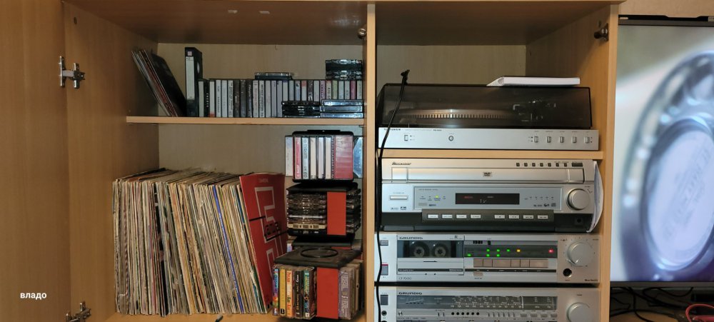

@ma_in преди година и малко си купих трите компонента от снимката горе (без пайнера), и то с идеьта за касетките да си слушам. Но се оказа че трябва да оправя дека, едно две зъбни колелца, ремъци....и тръгна, после полудях по плочите ?

Иначе машинките от снимката са готини, няма спор!?
@vladkant Готино изглежда системката, в играта си :)
