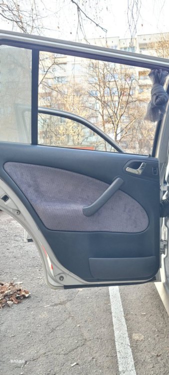

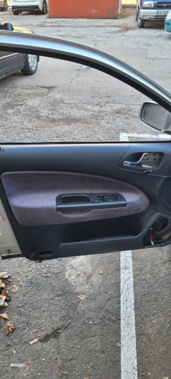

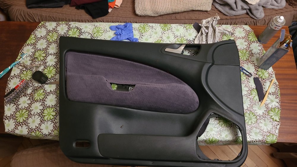

Дойде време да си сменя тапицерията на вратите. Вчера успешно (след втори опит) завърших шАфьорската врата.
Едно уточнение- поради осветлението цветът излезна лилав, но всъщност е някакво сиво.
Днес продължавам с другите ?

Даже успях да се справя с лепенето, почти заводско го докарах ?

Тук се обърка- докато се занимавам с твоите кори ?

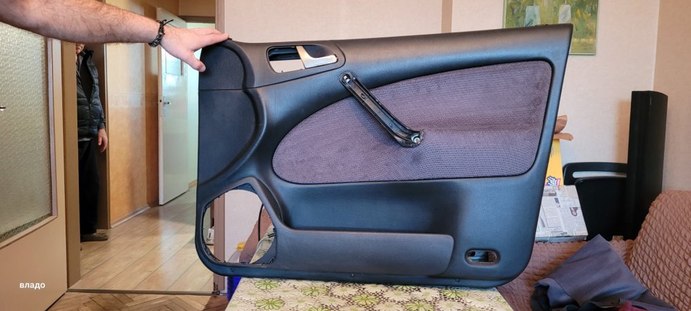

Вече е монтирана и е свалена пасажерската кора, която до половин- един час ще е монтирана и тя ?
И докато не съм забравил, плат 2мт×1.40 широчина, кутия хелметекс, литър коресалин и два шпрея лепило на вюрт. Туй за сега два дни работа, като шофьорската врата отлежа два дни свалена ?

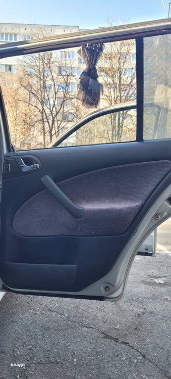

И пасажерската е готова
....следват задните две

Браво, а трудни ли се случва лепенето отдзад на плата?

Аз щях да питам за плата, с дунапрен ли е, като оригиналния или е без?

Не, но аз ги разделих двете части за по лесно. После с поялника ги залепих отново една за друга

Не, това забравих да утчоня. За вратите реших да не слагам плат с дунапрен.
Първоначално мислех да е кожа, после реших че няма да е кожа а ще е плат без дунапрен.
Кожата ми се видя доста луксозно за тази кола ?

Относно платове за тази дейност препоръчвам кожа.бг (тапицер.бг), от там си взех плат с дунапрен за тавана когато го бях правил. За вратите е по добре да е леко ластичен, че особено извивката на шофьорската врата е доста тегава за изпъване. Останалите са песен ?

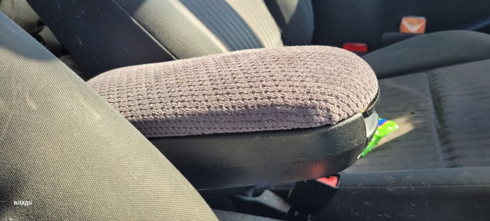

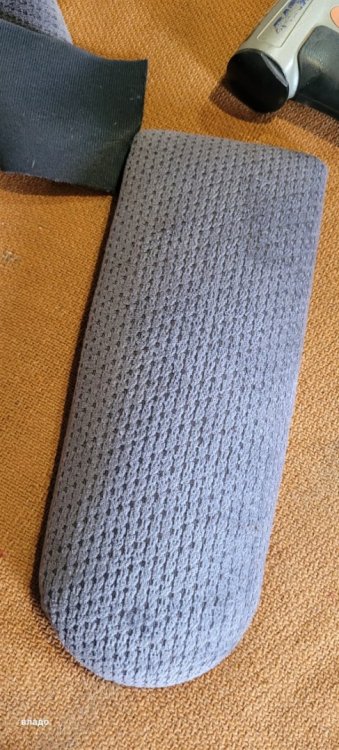

И днес успях да претапицирам и подлакътника, с което за сега се приключва с тапицерските дейности 😁

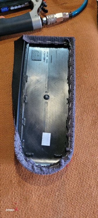

Да уточня че капака на подлакътника е само на щипки- 2 в дъгата, по 4 от ляво, дясно и срещуположната на дъгата. На снимките се виждат.
Заводско под плата има тънък дунапрен който е отделен и не е лепен нито за плата нито за пластмасата. Захванат е с телбод.
Аз също го хванах с телбод- на дъгата забодох 4 мм (понеже е най тънко и да не изкочи), останалото направих със 6 мм телбодчета на телбод на въздух. Преди това се пробвах с ръчен- НЕ става....

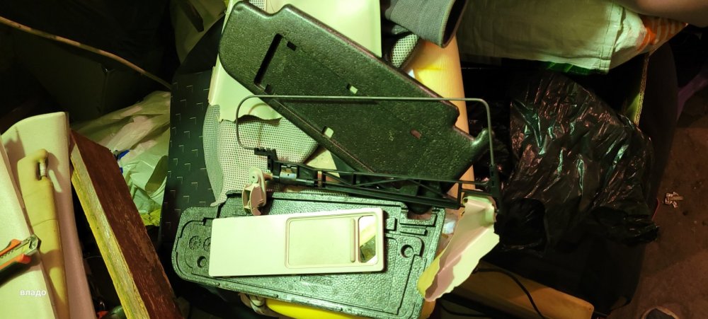

Нещо не ме свърта тези дни и съм се отдал на "творчество"....
Дисекция на сенник, с идеята за тапициране със същият плат като на тавана
Нямам идея как и какво ще се получи.....
Т ако някой се чуди какво представлява сенникът от вътре- да погледне снимката 😁

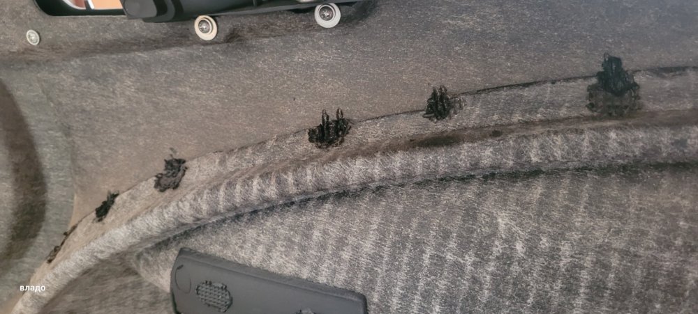

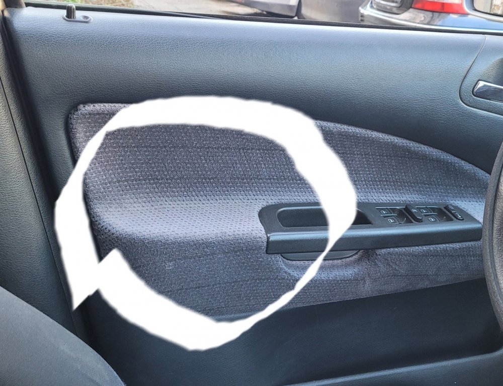

След месец ползване, усетих че съм направил грешка. Преди да започна да ги тапицирам се замислих дали да сложа дунапрен,само там където се обляга ръката на вратата и се отказах. Сега съжалявам че не съм сложил
