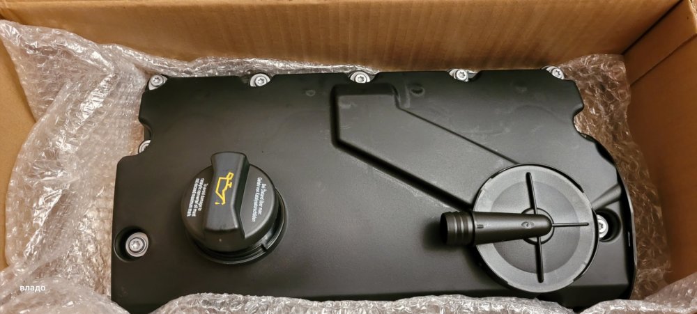

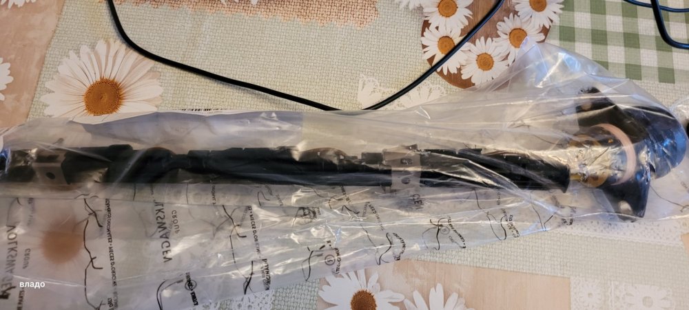

Одеве минах през ЕТ Надежда, капака е на цена от 460 лева. Заедно с капака ще сменям и снопа с кабелите вътре който е за 🤔 ....забравих за чий е вътре....при последната смяна на капака имаше оголени жици....
Кабеляка пристига на цена 240 лева в понеделник.

Капакът доди, инструкция за затягане нЕма 🙂, но ще е на 10 kn и поредност от снимката по горе която качи @joro_kem

Мисля, че ключа от Lidl е идеален за целта. Първо натегни леко на ръка, след това на 5Nm по схемата и чак след това на 10Nm, пак по схемата.
Така, първо изкам да изкажа огромно благодаря на @ghost_rider за предоставеният гараж, инструмент, кафе и музика 🙂 и за помощта (щот понякога си трябват четири ръце) и за всичко- благодаря!
Сега по темата, капака е сменен, окабеляванено вътре също. Когато го отворихме, се оказа че има поне още две заголени жици от към буксата. Все едно изолацията се беше свила и жиците бяха заголени от към кабелните обувки/пинчета или так както се кзва. Асен може да предостави снимки, че аз забравих да ги снимам. Егеера беше почистен, макар че за близо година, не беше кой знае колко затапен. Първият път направо се беше самоизолирал 🤣
Затягането го направихме на два пъти- първо на 6, после на 10  Kn, и двата пъти по схемата
После последва дисекция на клапана на маслените изпарения. Открих че капака има дупка от към ремъка, която  излиза под мембраната.
Да, възможно е да се почисти и да смени мембраната и пружината, но трябва много игра за да не се изкриви пръстена който държи мембраната и после да се върне на място читава.
И да се похваля, оказа се че капака има бонус свирка 🤣
Ще кача в отделен коментар клипчето. Турбото се разсвирка- ама яко.....малко след като си тръгнах, леко я понатиснах за да чуя колата, тогава турбото се разсвирка много яко и започна от към 1200/1300 оборота. Направих едно кръгче през тангентата, от Обеля до разклона за Божурище и обратно, почна да утихва, но все още се чува. За последно започва да се чува над 1500 и около 3000 мисля когато я вкарам в спортен режим 😁
