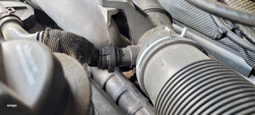

И туй маркуче е омаслено....
Проверихме ги, сигурен съм. Маркучето си беше омаслено, ама според мен да вземеш да го смениш, че още тогава ми се видя хлабаво.

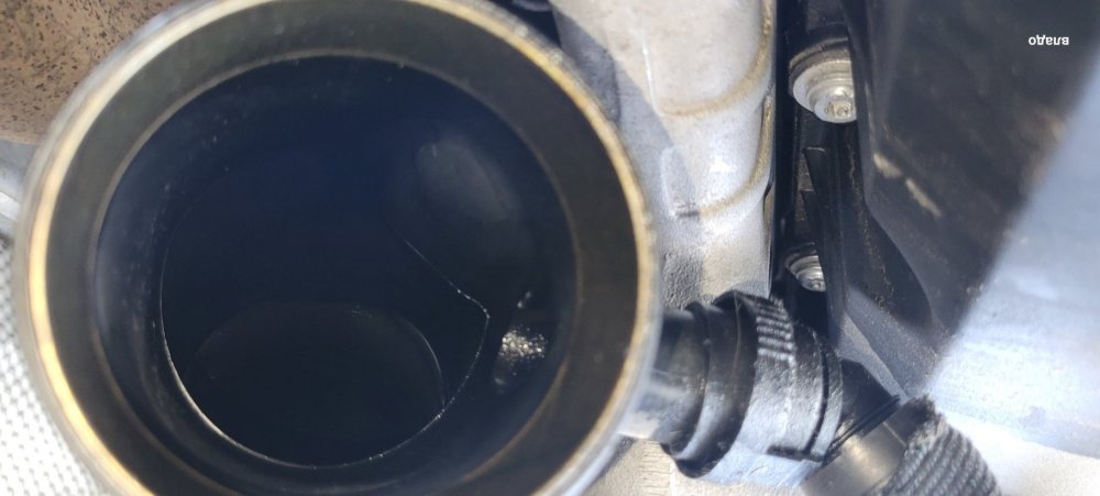

Има масълце в тръбата която идва от въздушният филтър и отива към турбото. Има една гънка от долу и там събира масло.
