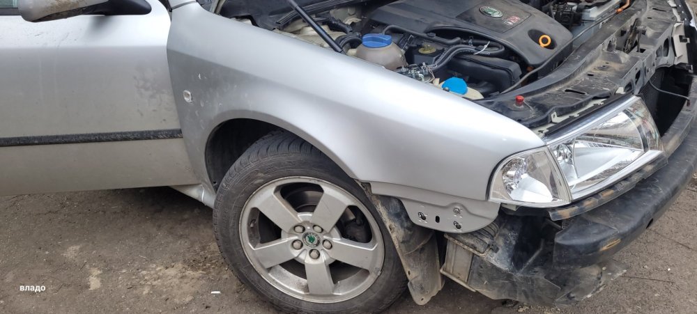

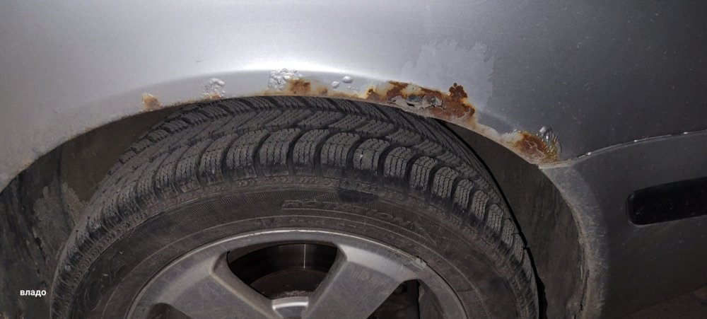

Нещо ми избиха тръбите (пиша тръбите, щот чивиите не му знам правописа 😂) таз година и я подхванах колата изкъсо.....
Първо претапицирането на вратите, ся калника....

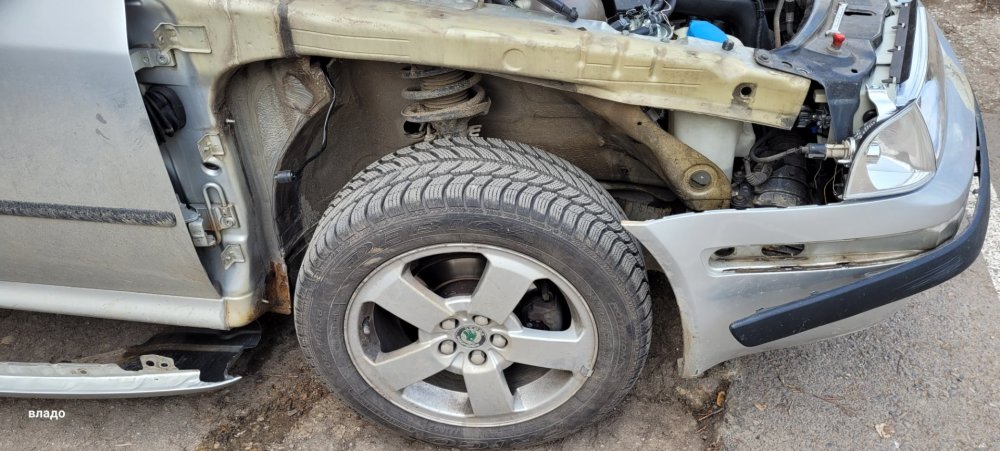

Има някои шкодета на които преден десен калник им гние на определени места, доста съм виждал изгнили на същото място като моята. Ще кача и снимка на калника на колата в какво състояние е.

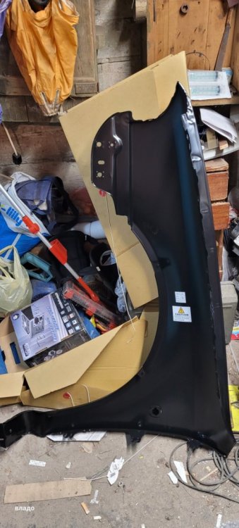

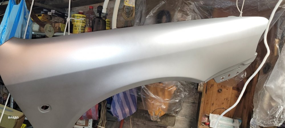

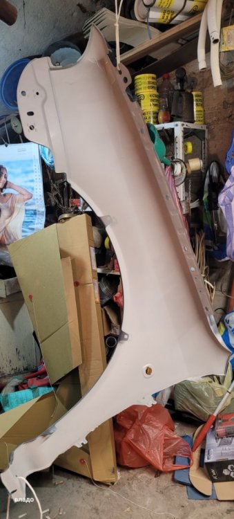

Т днес си взех поръчката, калник, фарове, мигачи, съединител....и благодарение на шефа ми, че ни пусна по рано, се вкарах да си подготвям калника за боя и монтаж.

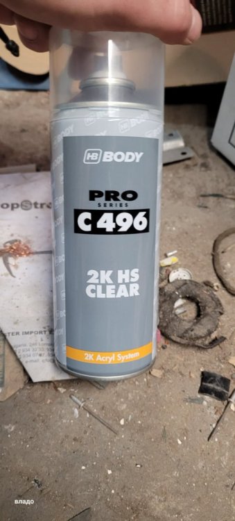

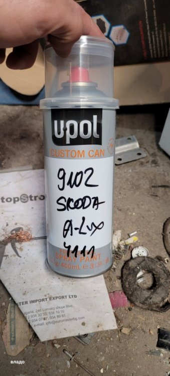

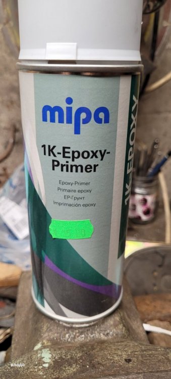

Боя по код от багажника 70 лева 2 броя на шпрей, лак за боята 12 лева, някаква epoxy primer за местата където задържа и бие водата (по препоръка от там където ми правиха боята)- 15 лева, шкурка два размера (цена мисля бяха по 2 лв).
Шкурене за да падне гланца, и после епоксито отвътре. Прецених че ще го мина цулият отвътре. За отвън мисля да не го пръскам с това, а само боя.
Някой ако има забележки и препоръки да казва 😁
Изчезвам че жена ми вече нервничи 😃
Ютре продължавам да разказвам 🙂
Като свалиш стария, ще разбереш защо гният там. Иначе нямам забележки, освен може би да поизчистиш/изметеш и да напръскаш с вода около теб, където ще пръскаш калника, за да обезпрашиш и да не вдигнеш и да налепиш прахоляк по боята, че ще стане грозно, макар че ако не си много педантичен, може и да не те дразни, както мен например би ме дразнило. 🙃
По скоро само ще понапръскам с вода, има още за разчистване мазето и тогаз ще се мете 🙂
.....ако не забравя да пръсна с вода 😁

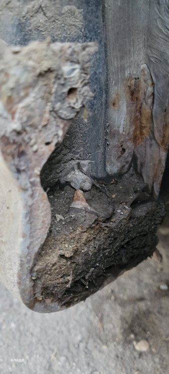

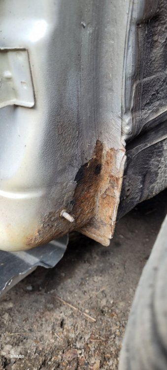

Състоянието на изгниля калник

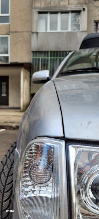

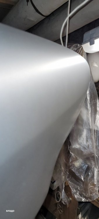

Първа ръка на шпрей, сега малко разнообразие- смяна фарове на фокс 😁
Ето защо гният.....това са близо три пръста кал. Чудя се как да уплътня че да не влиза кал....ама май до ютре няма да го измисля. По простото решение, преди всяка автомивка да се маха долният винт който държи подкалника и да се мие. Там го минах няколко пъти с епоксито, след години ще пиша дали ефект 😂
Чудя се как да уплътня че да не влиза кал....ама май до утре няма да го измисля
Влади, мога да кажа, че аз си реших проблема на Супърба, като сложих калобрани. Те закриват фугата между калника и подкалника. Като го взех беше без калобрани. Правих му "профилактика" и извадих по две шепи пръст от там. Сега имаше само малко листа, които са влизали отгоре, където е кората на чистачките.

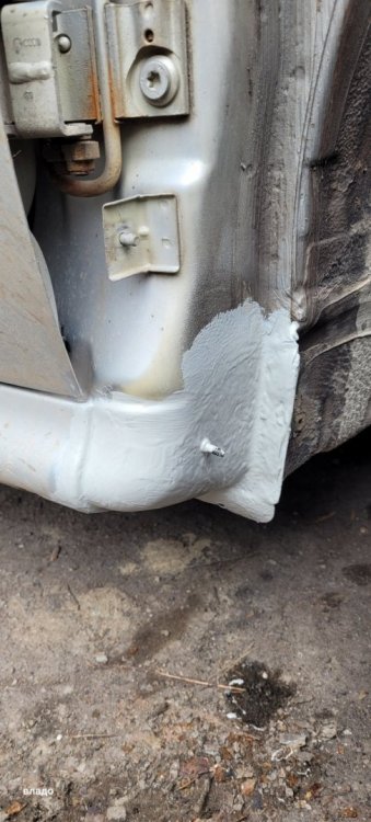

Когато има ръжда, първо се маже с ръждопреобразувател. Най-добре на Вюрт. След това с каквото се сетиш.
Няма как да го уплътниш, а и по-добре да не се опитваш. По-добре е периодично 2-3 пъти годишно да го измиваш добре.
@joro-120L, не знам как е на Супърба (имахме един служебен преди години, но не съм го заглеждал толкова подробно тогава в тази му част), но при О1, си се пълни отвсякъде по периферията на подкалника и отгоре от улея под чистачките. При уличен автомобил си е пагубно. Имам предвид такъв който и при дълъг престой е на открито в прах, и листа. Всичко се изтича там и се задържа.
Хареса ми на О3, как е направено отдолу някак си е отворено и всичките тези боклуци се изтичат. Вярно колите с на макс 10 години, но още не съм срещал изгнили предни калници на О3, докато при О1 и О2 още в ранна възраст си цъфваха предните калници.
Това с калобраните на мен ми е полезно, защото заради извивката на калника хвърляше доста по вратата, а и по прага. Аз обичам да ми е чисто и едно от първите неща, които направих след като взех колата, беше да се снабдя с предни калобрани. Това обаче прибтози модел води до още повече задържане на пясък и кал и малко усложнява операцията по почистването, но аз гледам да си пазя колата и си ги чистя, а и от няклко месеца я държа в гараж, за да намаля затлачването с листа и прахоляк при престой. Когато е навън и в движение е ясно, но поне дотолкова мога да я спася и не изисква кой знае какви усилия.

След малко мисля да я започвам, чакам днес един приятел да ми донесе флекс на батерия и да я позачагъртам малко. Даже мисля и от другата страна да я свърша същата работа.
Дори и до метален блясък да се изчисти, пак трябва да се обработи с преобразувател. По принцип.
Ш се чегърта....сега махам пластмасарията на десния калник да мога и там да изчистя и намажа

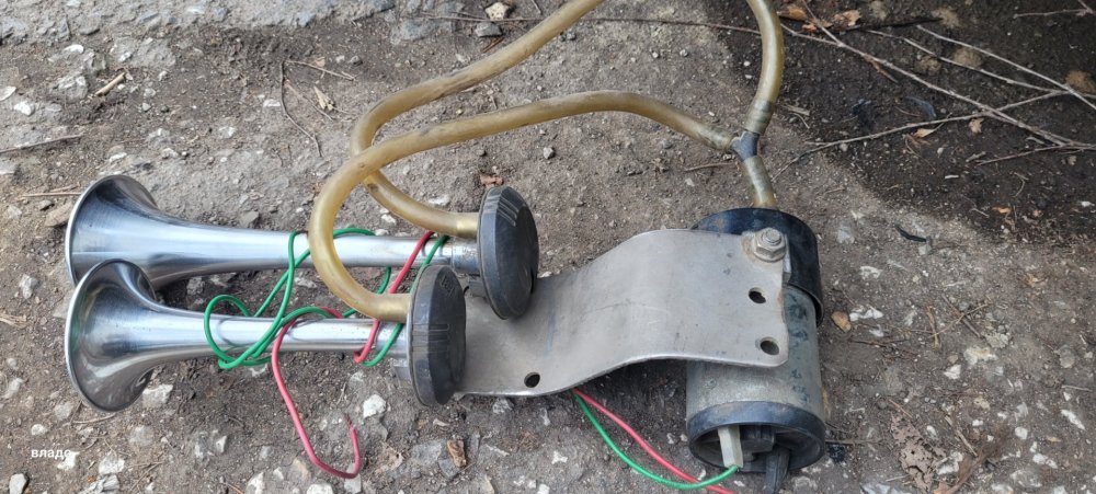

Чакаме да изсъхне грунда.....през това време търся начин  къде и как да си монтирам тромбите от камион 😂
Преди 1 час, vladkant написа:
А въздух от къде?
Остана бронята и ток....че цял ден на радио и токЪт свърши 😂
Преди 2 часа, Izolini написа:
А въздух от къде
Те се комплект 🙂

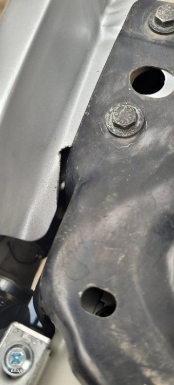

Така, за мейд ин Тайван толкоз....

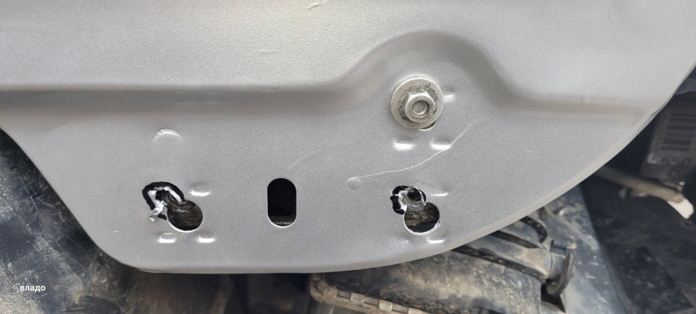

Разминаване в дупките където се хваща бронята (метална планка с два болта), наложи се разпробиване. Също така се наложи и да режа калника, понеже където застъпва с гредата която се хващат фаровете и на която е бравата на капака, опира защото ивицата е по широка.
Също така капака в момента е по високо, тоест калника не е сгънат правилно и седи по ниско от капака. Отделно бронята закопчава трудно и след много молби с плесници.....също така отвора за страничният мигач е малко по малък, но достатъчно да събера майките на Тайвандците и да пиля щипката на мигача....
Но, @ghost_rider ще изкаже неутрално мнение, живи и здрави идващата събота 🙂 щот аз нали съм пристрастен и виждам нещата по друг начин 😁
Единственото което ми идва на ум, да се избегне събиране на гняс в тази част е- пяна, изрязана хубаво по кунтурите на калник и купе, после замазана със силикон/кит така че да не я докосва влага и вода, щот иначе още по зле....
относно калника, избрах най евтинят на цена от 115 лева, имаше и по скъпи но реших че е калник и може и да не влагам още 50-60 лева.....ми, препоръчвам по скъпият вариянт. Надявам се че там всичко ще си пасне точно като заводско. Иначе моят от километър два, прилича на заводски 😂
