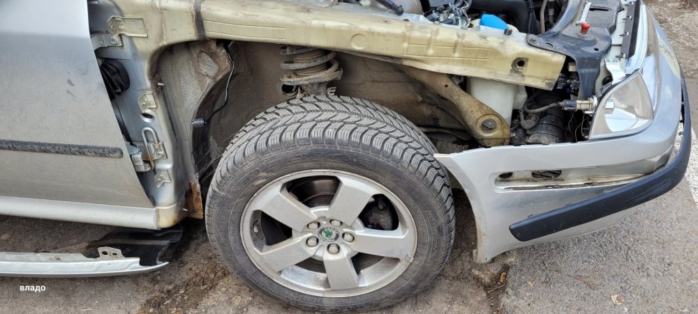

Ще използвам една снимка на @vladkant.
На Супърба отводняването излиза поне на педя в страни от мястото, където се събира калта. След черния участък, който се вижда.
