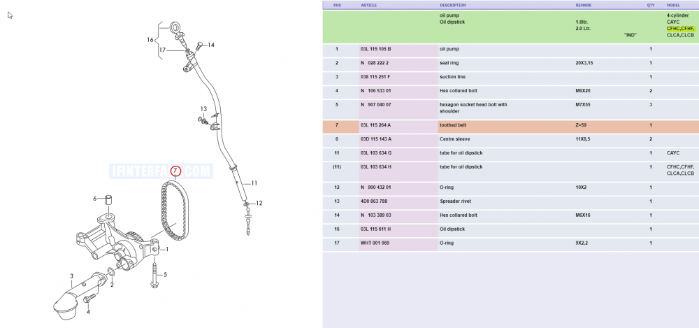

Здравейте! Колата е нов внос и ще бъда благодарен, ако можете да ми кажете кое е хубаво да се смени, знам доста неща, но тук има хора, които са доста в час и всяка информация е добре дошла! И при този модел сменя ли се нещо на маслената помпа, че четох едни казват така, други иначе. Кода на двигателя е CFH. И какво масло е хубаво като вискозитет и марка. Благодаря предварително на знаещите!
Нормалното обслужване - масло на двигателя, маслен, въздушен и горивен филтри, филтъра на купето. Предполагам, ангренажния комплект също може да се смени. Маслената помпа на някои двигатели е с ремък и също се сменя, но някой по-запознат да каже дали CFH е с ремък. Другото важно е маслата на диференциала и раздатката. Там също има цедка/филтър и е добре да се извърши необходимата процедура. Ако е автоматик - добре е да се смени и неговото масло. И там има филтър...
И така... Успех!
Преди 9 часа, zloQQ написа:
Не знам дали е кофти новина, ама излиза, че е с ремък на маслената помпа.
Няма нищо притеснително. Просто се сваля картера и се сменя ремъка. Момента е подходящ да се почисти и ревизира маслена помпа и картер.
Абсолютно рутинна процедура.
