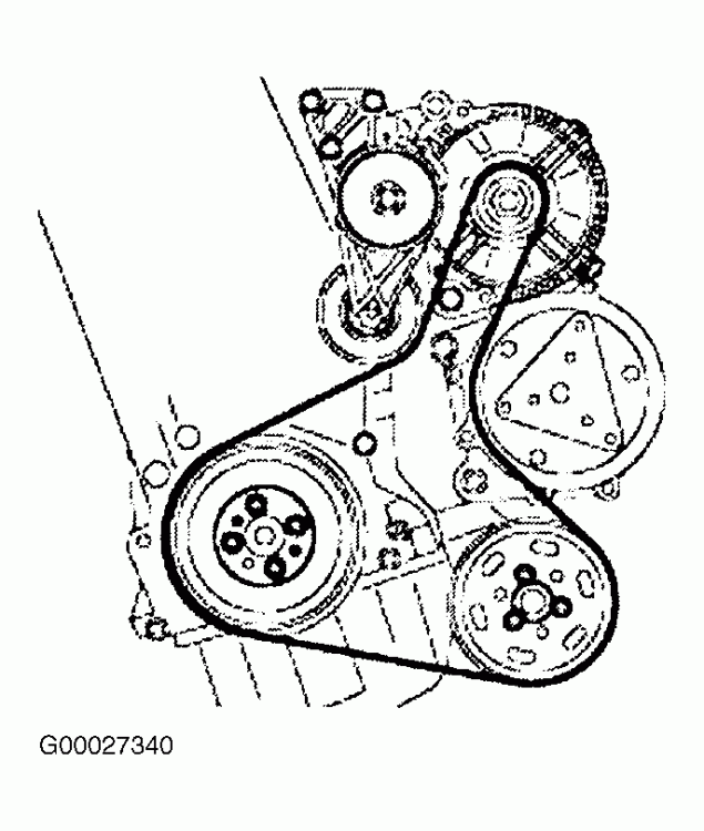

Ако можеш опитай се да освободиш пистовия ремък от обтегача, извади го и запали за кратко да чуеш. Ако шума изчезне, се насочи към ревизия на същия.
Ако не го виждаш добре, потърси схема, при мен е ето така, но аз съм с 1,9 TDI PD. 00027340.thumb.gif.6bd6d29eaefb1bb70c2cb55e98948029.gif
Ако не се ориентираш обтегача е горе в ляво от алтернатора. Моя мисля че го освобождавах с някакъв гаечен ключ може би 13, горе над горното му колело на отливката пасваше и с лек напън. Ако не си сигурен иди в някой сервиз. Няма да им отнеме повече от 10-15 мин да направят проверката, та дори и ако искат да я вдигнат на подемник за да е по-удобно, макар че не мисля че ще е необходим.
Горе-долу е така. Обтегача е малко по-раязличен, мо принципа е същия. не е трудна проверка и ще я направя когато ми остане малко време. (вероятно събота).
