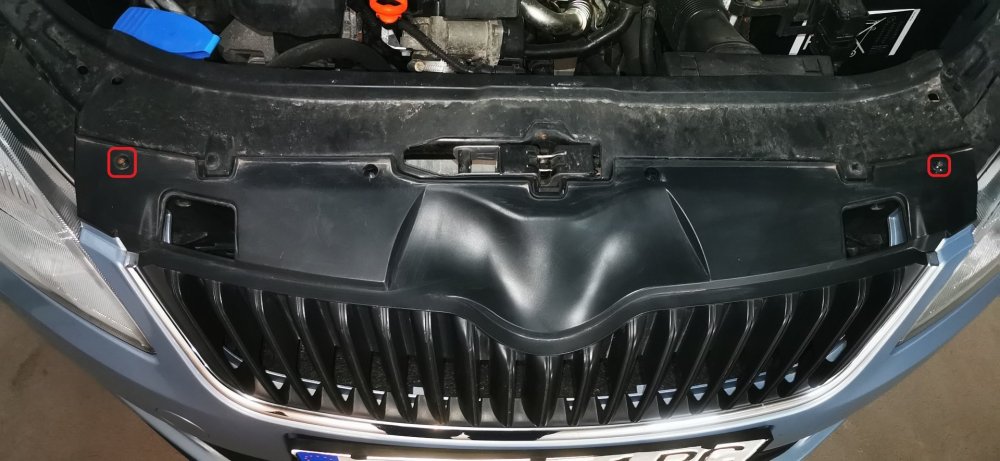

Здравейте, тъй като доста търсих из нета клипчета или снимки с инструкции как се сменя предната решетка на Фабия 2, но успях да намеря само няколко теми в Briskoda, които нямаха снимков материал, реших да създам тема и да опиша, доколкото е възможно, процеса, който не е никак сложен, и да прикача снимки. Може пък да е полезно някому.

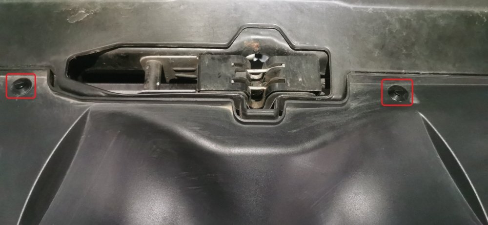

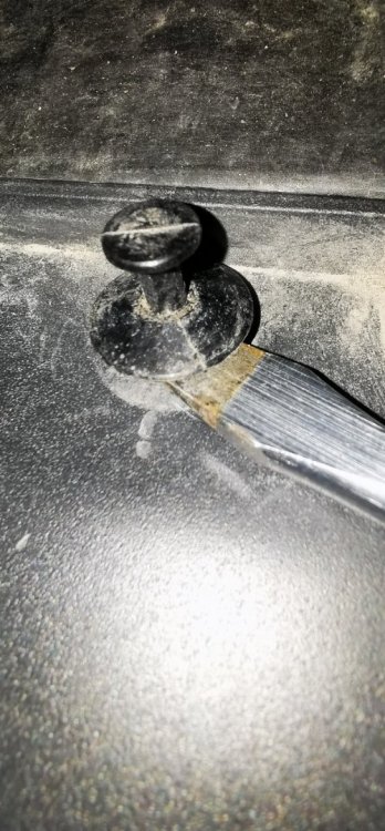

И така, първата стъпка е да се отвият двата винта, които държат решетката за бронята. За целта е нужен накрайник/бит еврейска звезда Т30:

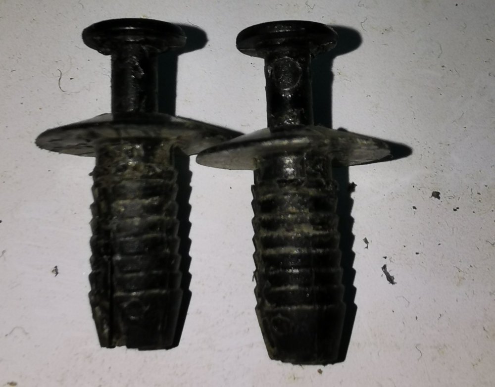

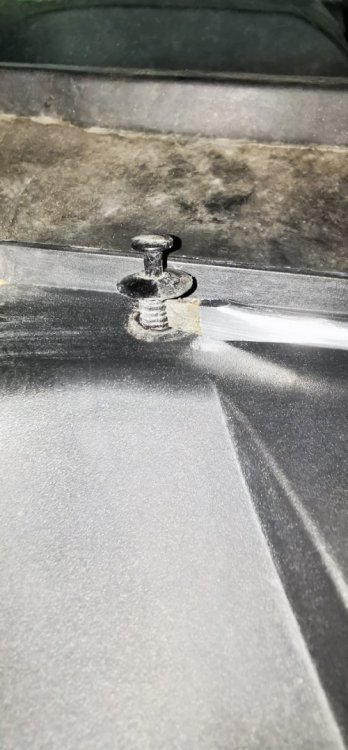

След това с помощта на широка плоска отвертка трябва да се измъкнат двата пластмасови пина:
IMG_20240410_152627.thumb.jpg.b5b552b459c2ac34405e3f2895ea6838.jpg                          IMG_20240410_152641.thumb.jpg.2dbe4e31e8ebf434294ba6695207d2fc.jpg
Така изглеждат извадените пинове:

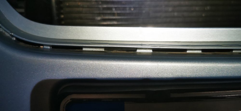

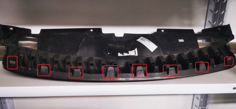

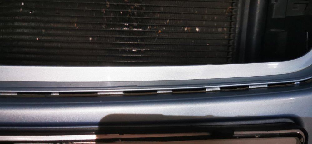

Сега вече решетката е разхлабена. Следващата стъпка е да се разкачат зъбчетата в долната част на решетката, от щипките:

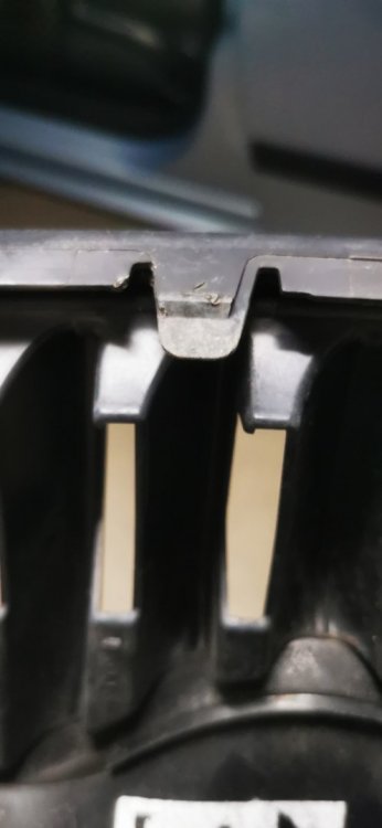

Тук вече трябва да се пипа внимателно, за да не се счупи някой зъб. Бърка се между решетката и радиатора, над полистирена (аз сложих и телефона с включено фенерче върху самия полистирен, за да виждам добре) и с едната ръка отвътре и отдолу се напипват, повдигат и приплъзват навън зъбците от щипките (има общо 8 зъбчета по протежение на дългата долна част на решетката), а с другата ръка, откъм външната част на решетката, внимателно се издърпва навън, зъб по зъб. Не бързайте и внимавайте, защото тези пластмасови зъбчета се чупят доста лесно, според това, което прочетох по други форуми, вкл. и Briskoda. Аз с малко "мамата" успях да измъкна решетката, без да счупя нищо:
IMG_20240410_151646.thumb.jpg.891801ce8b32617e97c78284479015ed.jpg    IMG_20240410_151535.thumb.jpg.15474b13f09c0e5e95fcfd0a0abc50d9.jpg

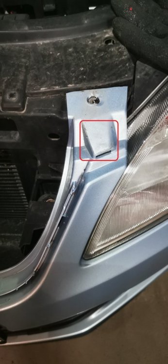

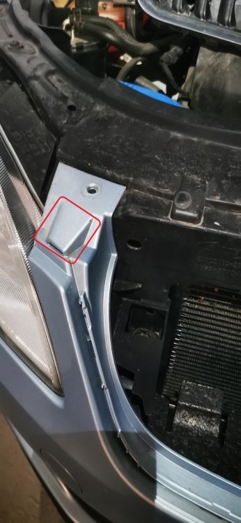

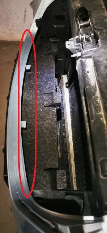

Освен тях, има още 2 зъбчета от двете страни, в горната част на решетката, които идват пред захватите на болтовете - за тях трябва да внимавате, когато монтирате решетката - да влязат в шлицовете:
IMG_20240410_151730.thumb.jpg.5b977e5521dccbf8f15f58d8570f91f9.jpg  IMG_20240410_151717.thumb.jpg.aa30a46449fe63c1cb1c3fdd33fe1e2b.jpg
Сглобяването става по обратния ред. Пластмасовите пинове се наБиват внимателно обратно (не се наВиват).

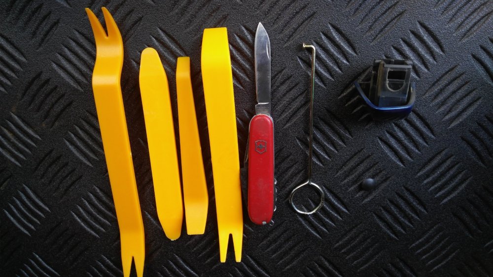

Явка , ти си техничар човек , как измисли таз отвертка .. има си комплект за такива процедури ;)
Гледай пластмасовите щангички и не обръщай внимание на швейцарското ножче :)
Гена, може да съм техничар човек, но не съм скотовъдец, та нямах кози крак под ръка. 😁 И като няма риба, и ракът е риба (като няма коза, и отвертката е коза 🤣)
