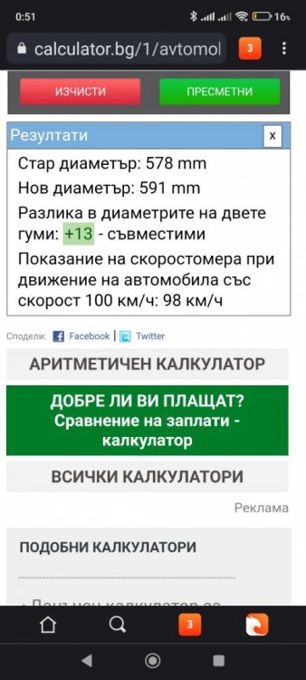

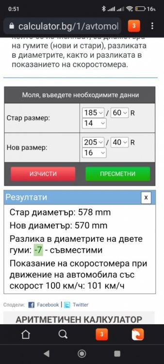

185/60/14 е оригиналния размер и да според калкулатора стават и 205/45/16 и 205/40/16.
Screenshot_2024-04-28-00-51-35-890_com.browser.tssomas.thumb.jpg.2d4549c691a330b1893f6bcf6aeb0d5f.jpgScreenshot_2024-04-28-00-51-24-405_com.browser.tssomas.thumb.jpg.8fa8395caa10d25d49475cc7a66b32e1.jpg
Дон Чичи, това, че според калкулатора "стават" означава единствено, че разликата между диаметрите на едните и другите не надвишава зададената в него допустима разлика.
