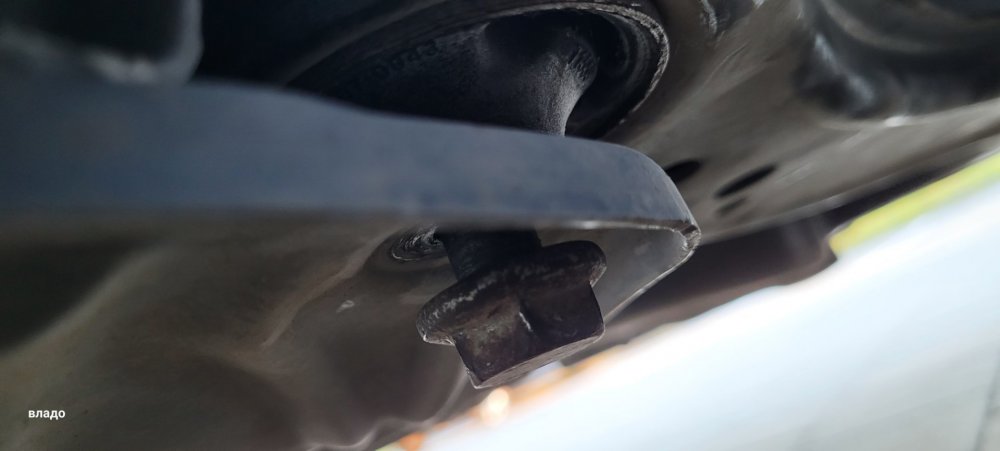

Привет, днес на обяд вкарвам шкодето в сервиз 6+ на входа на Практикер Люлин за смяна на два шарнира и задни тампони на преден мост. Имам запазен час, оферта и всичко е точно. В уговорения час за взимане 17.30 отивам да си взема автомобила, сядам на шофьорската седалка и се оказва че "гърбицата" е счупена....това устройство което поема извивката на кръста и може да се регулира дали да е изпъкнала или да е равна седалката. Леко побеснях, но си казах че така и така ще ги реставрирам седалки- ще го оправя си казвам, качвам се и тръгвам  защото нямам време да се разпрявам понеже съм в обедна почевка (втора смяна почивката ми е от 17.30 до 18.30).
Тръгвам към бачкането в Божурище и попътно, минавайки през една две дупки, чувам чукане отпред в дясно.....на един светофар ми се налага да натисна по рязко спирачки и чукането се повтаря. Около 500 метра карам на газ- спирачки и в двата случая чука.....спрях да проверя какво чука, хващайки гумата на 9 и 15 и мърдайки я на пред и назад усещам луфт, решавам да стигна до бачкането защото обедната ми приключва.
На пракинга пред бачкането лягам и виждам болта който държи задния тампон (същият който е уж отремонтиран в сервиза), да стърчи от носача. Гайката се върти с два пръста.....

И за край, искам да се обърна към всички тук които имат или работят в автосервизи- ей хора, един автовобил тежи най малко тон, представяте ли си какво може да се случи ако ми изпадне носача с 50 км/ч на 3 метра от спирка на градски транспорт пълна с хора.....
Проверявайте си работата!
Забравих снимката на болтчето
