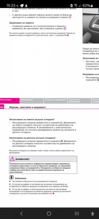

Днес специално проверих. И при мен предполагам няма да има индикация. Не можах да го запусна, защото... Отворих ръководството и там не пише нищо друго, освен че подгрева сработва при вкл. двигател и температура под +20 градуса.
Стигам до извода, че след като няма индикация, задължително има защита, реле за време и самоизключване.

Не се самоизключват и в ръководството не пише да се изключват. При включен подгрев на странични огледала при запалване на автомобила се включват и се гасят при загасяване на автомобила. Това го останових докато беше включен подгрева. През цялото време на шофиране си бяха врели.
А дали има температура на околната среда която ги кара да се включат не знам защо не съм пробвала да ги включа сега докато е по топло от както ги изключих.
В книжката за разлика от задното стъкло за което пише че след 20 минути се изключва за страничните огледала не го пише.

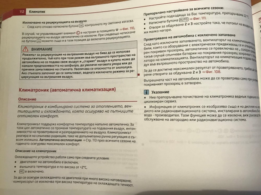

Използвам случая да допълня за изпотяването на съклата: Прочетете горе на снимката каренцето "Внимание" от ръководството и проверете дали вентилацията не е в режим "рециркулация" и го изключете. В този случай върти въздуха в купето и няма приток на външен въздух.
Рециркулацията съм я включвала точно два пъти и то за да проверя дали работи. Не знам как е при другите коли, но на моята се изключва автоматично като превключа от режим подаване на въздух от пода на подгрев на стъклата. А и този режим при възможните два от четири режима на вентилацията не се включва и те са режимите само за подгрев на стъклата и подгрев и подаване на въздух от пода.
