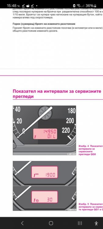

Днес карах София-Ботевград. Не съм натискала особено много колата 120км/h. Маслото вчера го проверих на истинала кола беше си добре на щеката. Тръгвайки от Ботевград след около час след като сме пристигнали и спрели. Светна "гайчен ключ" и изписа масло на малкия километраж. Никаква друга лампа не е светвала. На връщане повече от 100 не съм дигала. Маслото е сменено миналата година август месец и не са минати повече от 5000км. Долях в София около литър масло за всеки случай.
Трябва ли да се притеснявам? По спешност ли трябва да я карам на майстор? Или мога да изчакам до август месец?

Ако свети не свети оранжева или червена ламБа, най-вероятно е сервизен интервал, който не е бил занулен. Излишно е в такъв момент да се сипва масло, защото това реално е напомняне за смяна на масло, а не индикация за липсата на такова.
При следващи въпроси ако има - снимайте индикациите, за да можем да бъдем от полза в максимална степен.з

Светва дефакто първата картинка "случай". Светва ключето и OIL примигва три, четири пъти маха се надписа за масло и остава включено ключето като донего изписва км. В ръководството пише, че е сервизния интервал. Мога ли да продължа да си карам така до август месец? Или да ходя по спешност до мсервиз?
Благодаря предварително!
Това е просто напомняне за смяна на масло. Явно не е занулен при последната смяна. Няма проблем да се кара така. Дори ако прочетете упътването - там пише как да се замисли и да не Ви се показва.

Благодаря много за отговора. Все пак едно е да си карал колата 2/3 години друго е 2/3 месеца и всяко нещо което светне, мигне, изпищи те стряска малко или много.
Натиснете и задръжте бутона за зануляване на дневния километраж и включете контакт и тогава на дисплея започва да мига кой брояч ще бъде занулен. Със заввъртане на бутана вляво или дясно се променя брояча - INSP/OIL. Избирате кой брояч ще се занулява и натискате бутона и ключето или надписа INSP изчезват.
По спомен това е процедурата .
