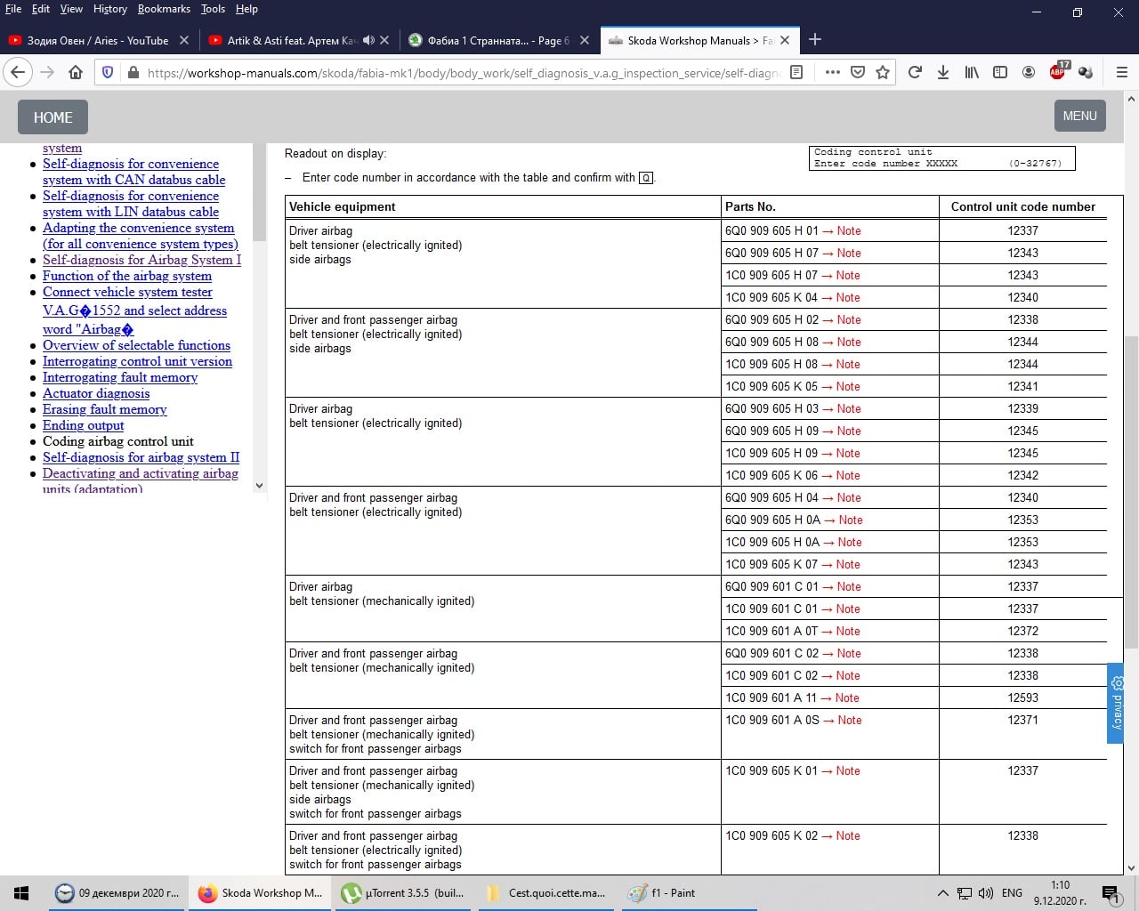

Ела да се опитам да ти изчистя Crash data - та , ако не свали таблото и повтори спойките на пиновете на конекторите. Ако имаш и лаптоп с работеща батерия, да не мъкна моя, цена няма да имаш! :) Aко се стигне до смяна на централата на Airbag - а , ето това са Coding- ите на различните модели , аз смених моята с буква C 12338, тогава това намерих, но се наложи да режа пластмаси от куплунга , за да влезе .
