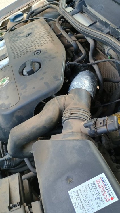

Може би може да се направи, то и мен ме посъветваха да намеря маркуч с подходящ размер от турбо пътища или някоя подходяща мека връзка но трябва да се монтира външно и не знам дали е правилно IMG_20240806_192435306_HDR.thumb.jpg.ab756eecdceafc6ebd43630e57babbc1.jpg
Публикувам и снимки да се види че не е обикновен маркуч има и една глуха отбивка
преди 1 минута, rosen1919 написа:
Тази "отбивка" ако е за топъл въздух от генерацията при студен старт , може директно да я пропуснеш (права тръба) и при липса на турбо да надува и смуче , и градински маркуч може да свърши работа .. е за предпочитане е или тънкостенна тръба оформена с всички сгъвки или маркуч от турбо пътища.
Благодаря ти то накрая май така че стане ,даже може да сменя само меката връзка другото си е здраво ,единсвеното ми притеснение е че трябва да го монтирам външно и малко се променя диаметъра с една дебелина от твърдата част на тръбата но ако не бе проблем така ще го направя.
То там задължително трябва да е мека връзка ,иначе няма отваряне капака на въздушния филтър
