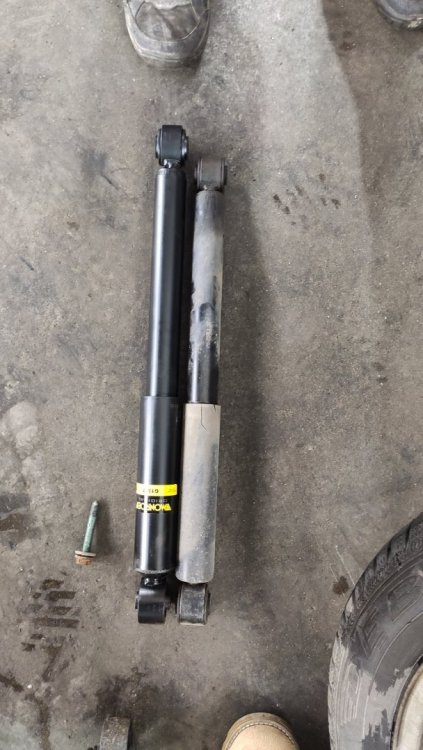

Това са мойте при смяна. Надявам се довечера след бач да не забравя и да успея да ти снимам горната част от към купето
П.П. внимавай с размера на новите, сравни ги със старите, че аз го ядох с 2 см по къси.....а бяха вадени по вин, мин талон и всякакви други спесификации на колата....

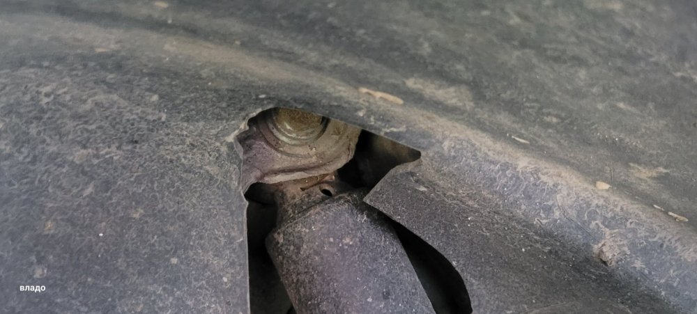

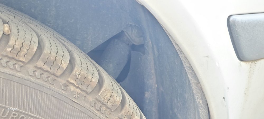

Мерси за снимката, но въпроса е този болт към купето отгоре има ли достъп до гайката  или е заварена вътре в купето.
Всичко е извън купето, от вътре нямаш достъп. Моята е октавия 2003год. 4х4, комби. Предполагам че и седан/хечбек е същото
Предполагам че най много подкалника да се наложи да се махне, не съм сменял лично, от това което съм виждал когато колата е била на крик.
И не препоръчвам монро (този от снимката горе), протекоха на третия месец.....препоръчвам закс- отнесоха доста тонаж в багажника и не мръднаха доста години

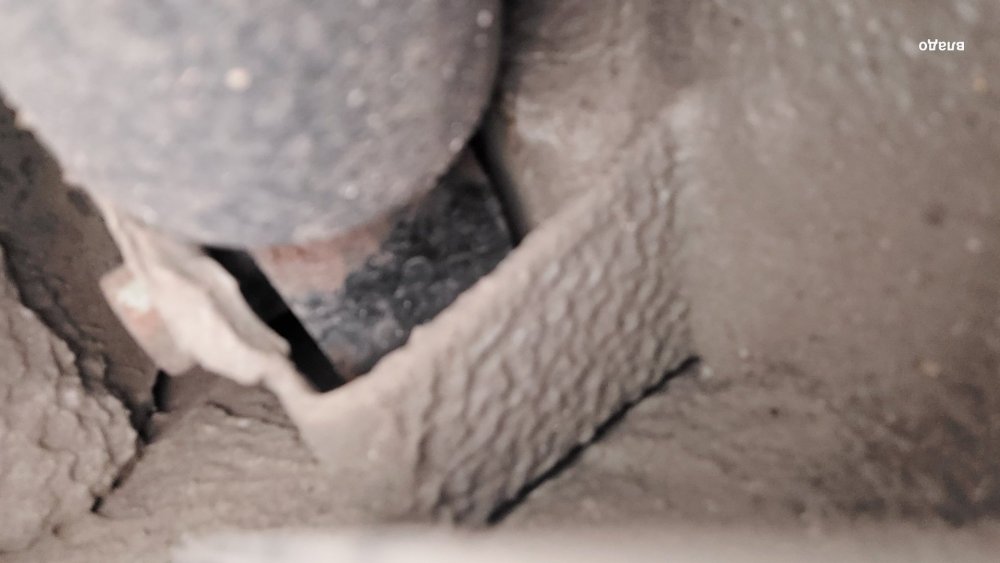

Гайката е заварена за купето, ама не мога да си завря толкоз телефона....
Това е най читавата снимка която успях да направя....

Ок, явно няма  достъп до гайката. Мерси
Какъв е проблема с тези 2 сантиметра.Какъв трябва да е  размера?
По спомен мисля че бяха 62 см.
