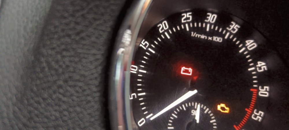

Съжалявам, че ви заблудих. Не била лампата на маслото. Сега ми изпрати снимка, това е Система за ауспуховите газове лампата. Утре проблем ли е да я закараме до сервиза с тая лампа
Всички лампи в оранжево позволяват движение до сервиз. А специално тази лампа не бива толкова да ви притеснява, но все пак нека погледнат защо е светнала.
На тази снимка не свети лампа за ауспуховите газове. Тук колата е само на контакт без да е запалена и тези лампи е нормално да светят(поне според мен).
Преди 8 часа, Plamen_ss написа:
И аз това си помислих и накарах майка ми да запали колата, но не загасва. Днес ще я видят в сервиза. Мерси
