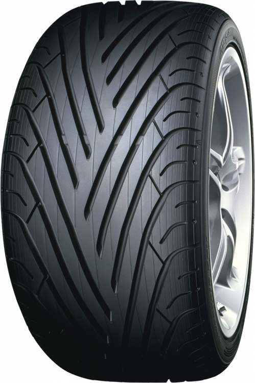

Заради този аквапланинг, карах старата Октавия с, според мен, максимално добри гуми. Хем "спортни", хем "за дъжд" и с много подходяща шарка за отвеждане на максимално количество вода. Yokohama AVS Sport е гумата, която ми е оставила най-добрите впечатления и в топло и в дъжд. Карах си достатъчно кретенски преди и въпреки това, докато бях с тези гуми - никога не съм имал проблеми с големите локви. Е, все пак и с повече от 120км/ч. не съм преминавал през гьолове. За съжаление, вече тази шарка не се предлага...
