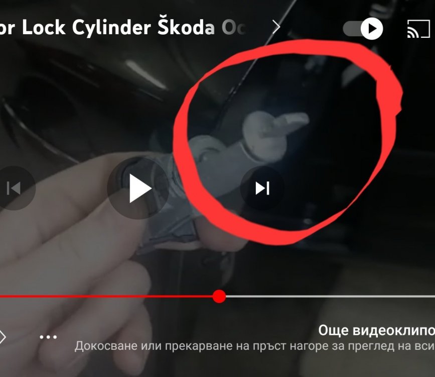

 На клипа се вижда, че преди да започне да развива болта, дърпа навън патрона и той се отмести поне 3мм. Значи е освободен отнякъде. Не мисля, че този луфт е нормален. Също и кората на вратата е свалена, но може и по друга причина.

На клипа се вижда, че тапата на долното болтче липсва. Значи е бърникал и там. В началото на клипа посочва двете места с тапи. Може и затова да се е размърдал патрона. Заради развития вече долен болт, предполагам.
