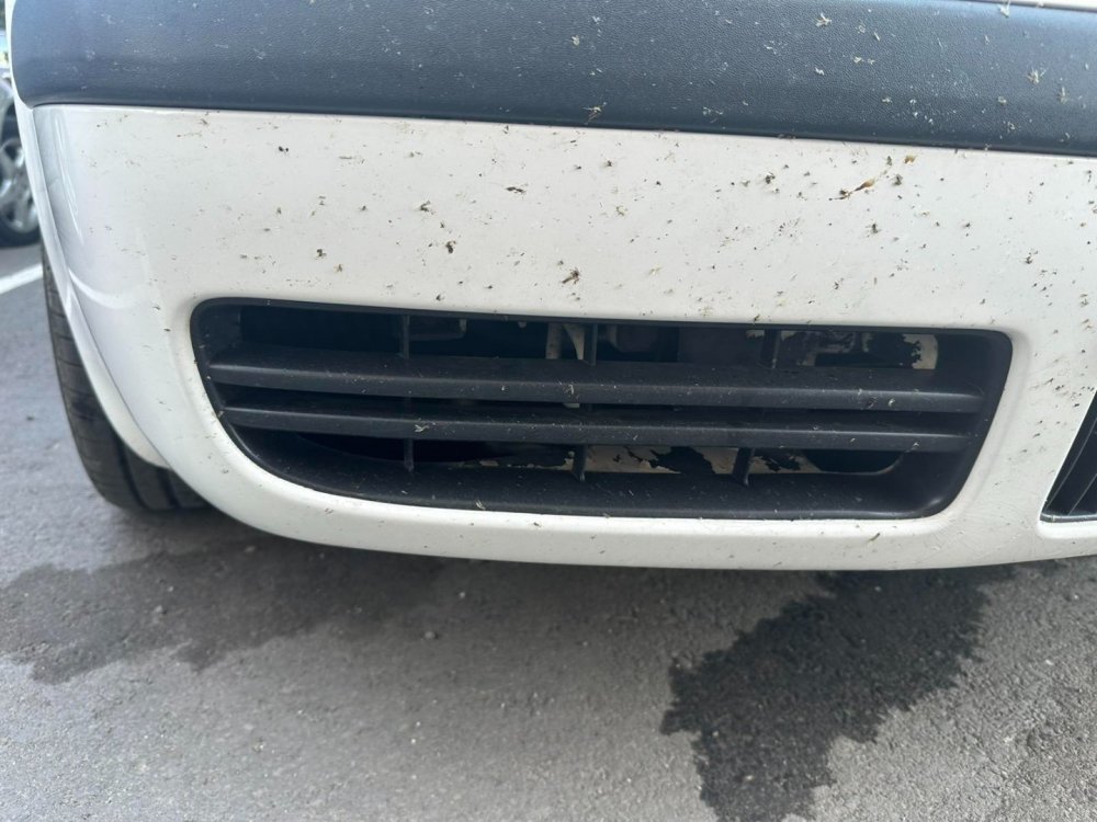

Зачудих се, защото вчера си сменях решетките и се оказа че решетката която е от към интеркулера, съм й изрязвал пластмасата за да не спира въздуха. Явно някой ми е казал че интеркулера не се обдухва достатъчно. А новата решетка има отвор 5х5

Попитах, защото новата решетка която сложих, която е от страната на кулера, е с много малка дупка, (предполагам че така е по чертеж) някъде макс около 5см на 5см. И се чудя дали да не я поразширя малко.

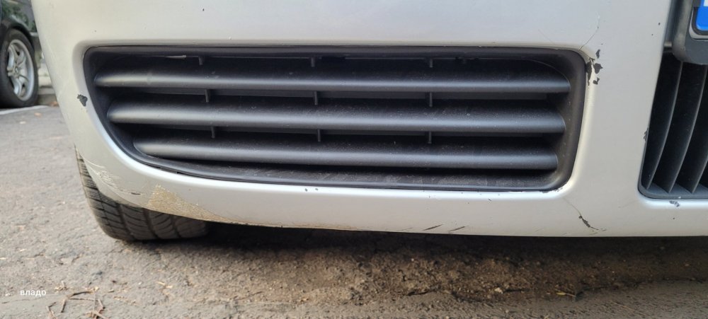

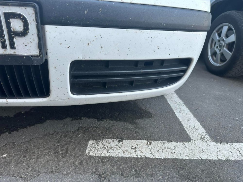

Ето ги моите, всичко си е оригинално.
Моята е плътна цялата....

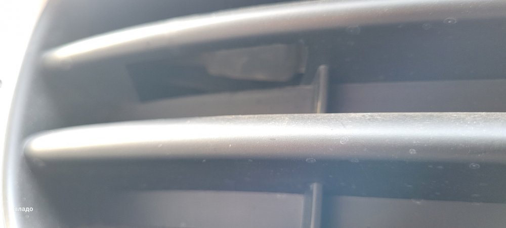

Не знам дали се вижда на едната снимка самата дупка къде е и колко е
Тази решетка определено не е за тази конфигурация на колата. По-добре я смени, че в тия жеги, ще я измъчиш допълнително без обдухване на кулера...
Значи ще я режа да й направя отвори.....
Както и да дефинирам търсенито, но винаги включвам 1.9 тди, ми излизат тези рештки които съм сложил и снимал. Интересното е че пасажерската е с два отвора
Тази с номер 1U0807368C01C повече прилича на отворената от снимката на колегата

Лявата (от шофьорската страна) има един отвор, зад който се намира датчика за външна температура. Тези които си сложил са някакви афтърмаркет, защото като гледам и ребрата им са по-различни.
Мда, от ауто дока. Смених ги, защото мойте бяха с различен брой ребра и ме дразнеха.....а в аутодока се предлагат само с по три ребра, и ги взех.....
От 3 часа обикалям София с махната решетка от към кулера, май има разлика, една идея е по добре колата....
