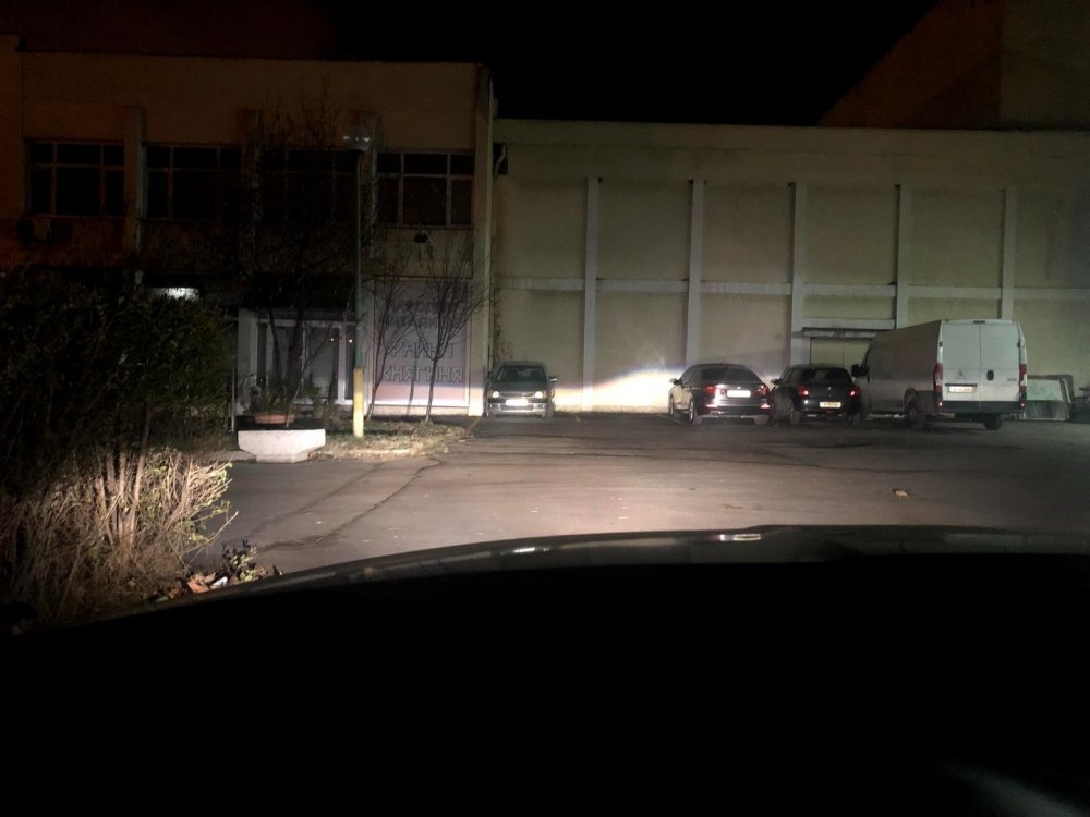

Сваляне и регулиране си трябва. Скоро край Сливен имаше акция - спираха автомобили рано сутринта и гледаха с апаратура фаровете. На 10 коли, спираха от движение 8...нещо такова беше.
Моите си ги бях гласил на една стена, на 1.5-2.0 метра от нея някъде. Имаше писано и как/къде да отсичат... Направих ги и паркирах на друго място следващата вече и дори от далеч (според мен) са много добре. Нямам просветления от насрещно движещ се, освен ако не се заблея и забравя дългите... Ето как изглеждат от около 20+ метра

След днешното гласене и на Шкодичко фаровете са така :)
Минимума мисля беше 5-6 метра от стената при регулирането. Аз използвам такава схема, има и формула как да изчислиш височината.
Just now, ghost_rider написа:
Гласих ги на около 10 метра :)

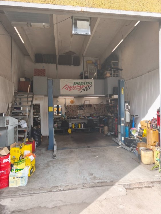

Утре Шкодичко ще ходи до Пепино да видим дали може да се изкара още нещо от легендарния 1.9 TDI 😁
Той че може, може, стига всичко по двигателя и кутията да е наред.
Преди 7 часа, niki написа:
Е утре ще разберем въпреки,че Шкодичко и сега се държи добре в лява лента,като ускори обаче а то става бавно 😁 ако не поне да отключим някоя скрита екстра ако имам
Шкодичко днес посети @Pepino който направи магията си и сега колата върви на вещица,преди ускорението беше като песен на Систем оф ъ Даун спокойно и изведнъж крясъци,сега е като Таря Турунен огромно но мелодично :) не усещаш кога караш по квартална уличка доста бързо 😁

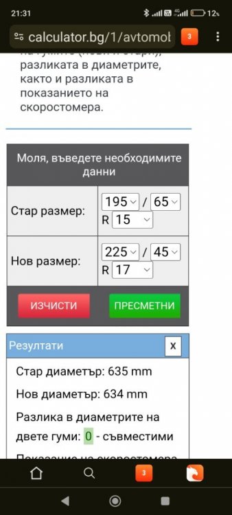

Ако от 16ки гумета мина на 17 трябва ли да се пренастройва километража 🤔
Ако спазиш предписаната обиколка - не .. вдигаш цолажа , намаляваш процента височина.
Ето един пример
Screenshot_2025-03-15-21-31-16-025_com.browser.tssomas.thumb.jpg.3d31d388c50fb447e4a7764712612ae5.jpg
преди 12 минути, The Best Forman написа:
Ето един пример
Значи не би трябвало да е проблем
Калкулатора и при 215/50/17 свети в зелено , тъй че да , ще станат.
