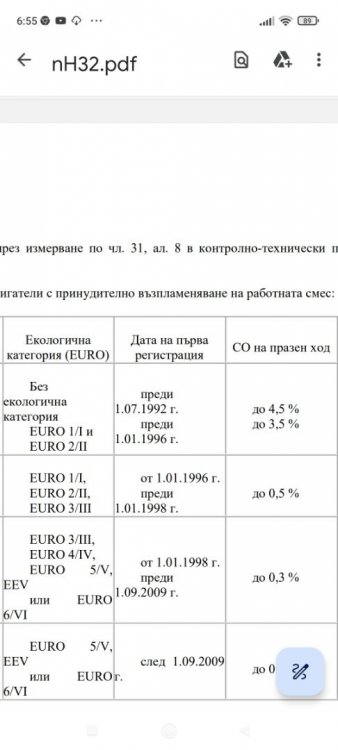

DAI-IZISKVEMISII-PREGLED-MPS-EKOKATEGORII-202449fa443b526b8575.thumb.jpeg.c0cdef8bc1c43921c3fa32efe9b7cb65.jpeg
Това са изискванията в момента (от друг форум си гепих таблицата). Като цяло най-голям проблем имат автомобили с Евро 3,4 и по-нагоре. Нали всички са наопаки, па ние на терсене - производителите дават СО 0,5% за дадена кола с Евро 4, ма бгЕко шитнята иска до 0,3%.
Като цяло изискванията у нас са яко и нереално завишени, а категориите са тотална мешавина. Явно някой ги е наплескал колкото да има нещо - ненормално е Евро3 да го приравняваш с Евро5EEV. Отделно че Евро6 от 02.09.2009г са вече на по 15 години, а се очаква да дават 0%. Пълна идиотщина.
Иначе замерванията се правят на всички горива описани в талона - ако сте бензин-газ-метан ще има три замервания. И само едно измерване да не покрива изискванията системата не пуска. Как го правят при описаният от Асен случай нямам идея, но коли с НЕвписана в талона газова минават точно със замерване само на газ. Тея дето сме се працакали да сме документално редовни да му мислим.

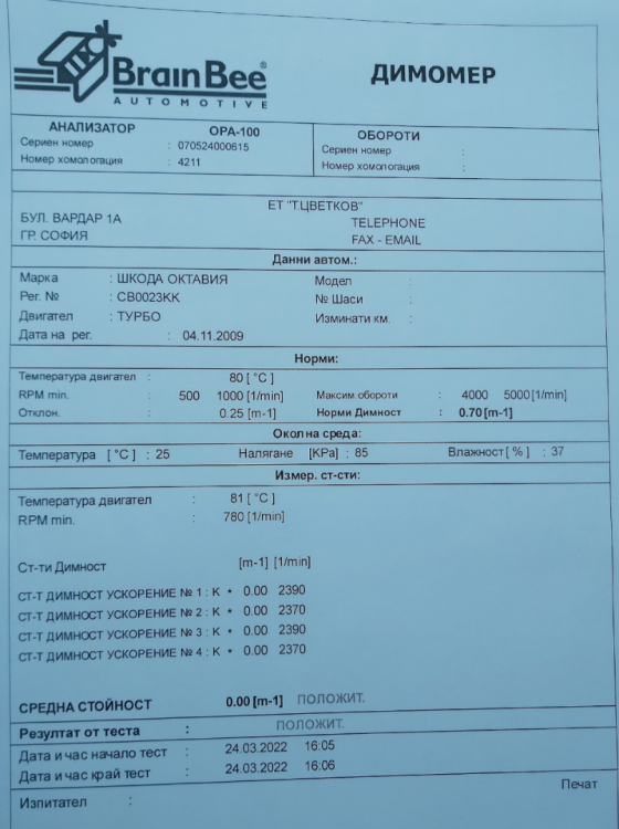

Ето от 2022 при мен как беше. Пише си натоварването и стойностите. Даже 4 пъти са мерили...
При различните горива методиката на измерване е различна. ghost_rider е описал накратно какво се прави.🙂
