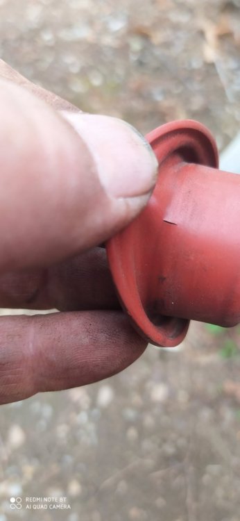

Ето го проблема  заради тая цепка цял колектор.
Наистина е кофти, ако няма начин да се смени само тази мембрана. Важното е все пак, че си открил проблема.
Дайте помощ за намиране на тая пуста мембрана,че заради нея ми искат 870 кинта за цял колектор

Каква роля играе тоз презерватив?
Ако не се движи много , пробвай да я  вулканизираш.

Търси някоя ударена кола на малко километри, може и с пострадал мотор да си вземеш колектора. Шанса е малък, но все пак може и да ти излезе късмета. Не се ограничавай само с Фабия, гледай Поло, Ибиза...
Гена, виж клипа и ще разбереш. Като е спукан презерватива, не се получава вакуум и не се движат клапите.

Има един курифей , който знам , че лекува вихровите клапи завинаги .. и това е вариант.
Залепих но не монтирах,замених с цял колектор и няма проблем вече .
