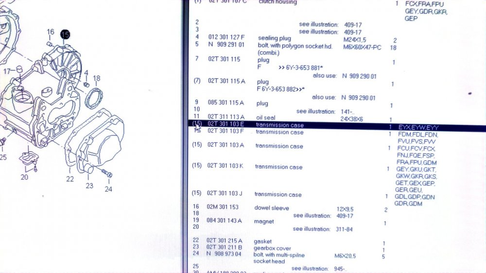

Здравейте колеги , счупих скоростна кутия .
Номера на скоростната кутия е 02Т 301 103К ....Въпроса ми е само номера ли да гледам или и двигателя мощността...Излизат ми с този номер и по малки двигатели...Дали има значение
Има значение мощността и кубатурата на двигателя .. нна по-мощните двигатели с по-голяма кубатура обикновенно се слагат диференциали с по-малко предавателно число.
Не ти излиза нищо , защото този номер е парт. номер на средната част на кутията , която се влага в различни кутии с различни двигатели. Трябва ти трибуквеното означение , което е в крайна дясна колона.

Намерих една кутия от Шкода Фабия 2.0,същият мотор  с код AZL,само че там по ВИН излиза че кутията е FVV,а на мен по ВИН ми излиза че е GSC,моята е 2004г.Дали ще стане,мотора е един и същ,дават го от 2000 до 2007 година,чуда се какво да правя...
AZL е слаган и на Голф 5 до 2008-2010 (не знам точно до кога е произвеждан , та щом е от Фабия кутията по-скоро ще стане , ако е от Голф , Поло , Сеат може и да има промени по окачването .. нищо не губиш освен едни 300 лв за кутия и още толкоз поне за майстори.
