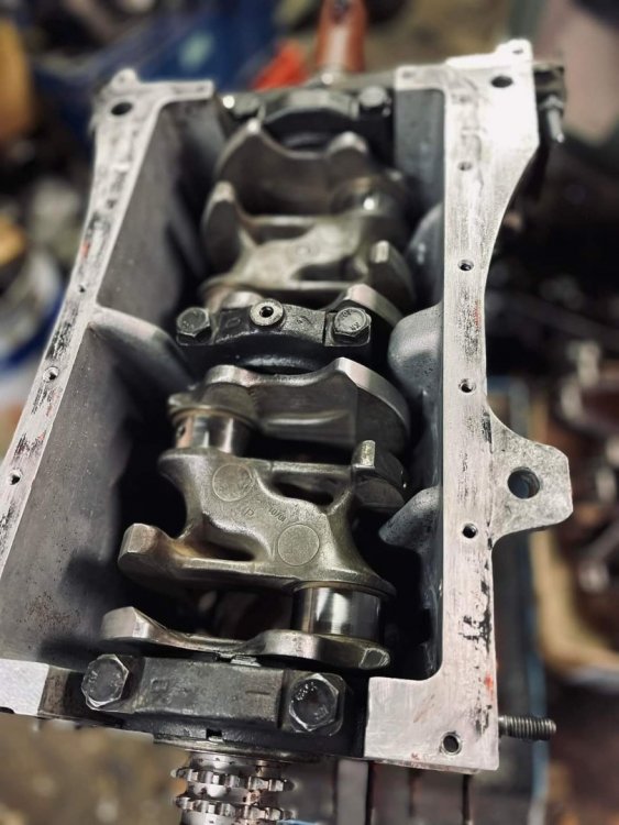

Привет. Възможно ли е да е във блок на Фелиция защото във Фаворита не става? Имах възможност да го наложа във Фаворитов блок и шийките не отговаряха. Благодаря
Разлики в блока между Фелиция и Фаворит са минимални и главно свързани с периферията (шпилки за тампони и отвори) останалото е еднакво и ако нещо не е станало във фаворитов блок , то няма да стане и във фелициев.
За шкодовите мотори незнам, но вал от 1.4 АЕХ на Фолксваген (мисля че такъв слагат във Фабия 1) пасва на 1.6 AEE който се слага във Фелиция, но има 10-тина мм. разлика във хода на буталата (иначе са с еднакъв диаметър). Основната разлика в двата двигателя е че АЕЕ е дългоходов, а АЕХ "квадратен" (хода и диаметъра на буталото са еднакви).
Тука е обратно - дългоходов вал в блок за късоходов.
