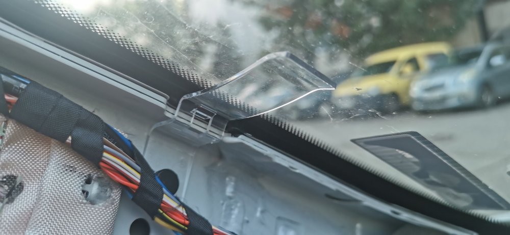

Скоро минах ГТП и при махане на стария стикер се счупи пластмасовият държач в долния ляв ъгъл на предното стъкло. Купих си нов (1,40 лв в ЕТ), но не мога да намеря как се маха кората на колоната. Дали е само на щипки и се дърпа или има и винтове? Има ли въздушна възглавница там? Да разкачам ли акумулатора или няма нужда?

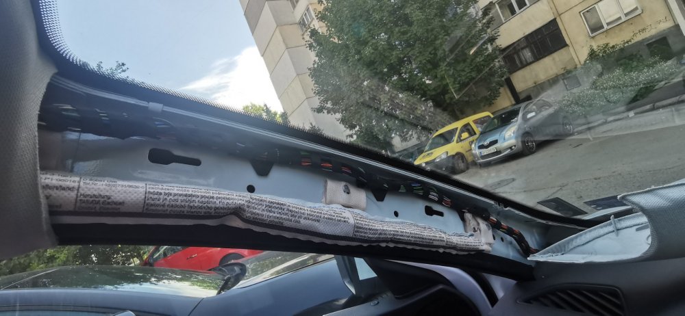

Ето как протича процедурата:

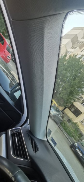

Колоната изглежда така:

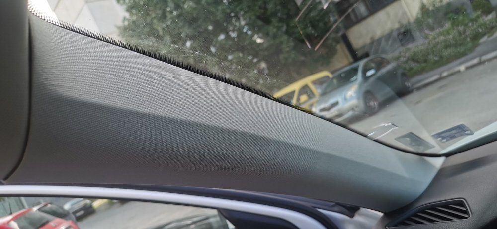

Дръпнах от горния край докато откопчае щипките (2 метални):
Оказа се, че има въздушна възглавница, въпреки че няма надпис:

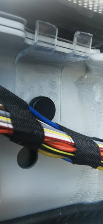

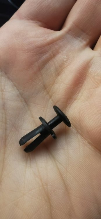

Ето я и счупената пластмаса, която е хваната с щипка:
Монтажът е в обратен ред. Ето вече новия държач на място:

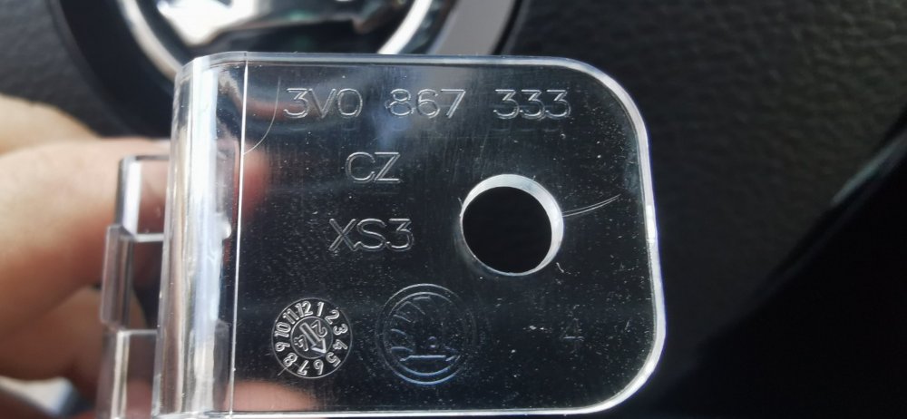

Това е парт номерът на държача 3VO 867 333:
