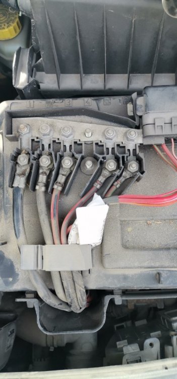

Над акумулатора трябва да имаш един блок с бушони, прегледай ги много внимателно те са, като пластини и малко трудно си личи, като са прекъснати. Там би трябвало да е проблема.
Тези ли ? Здрави са.
При мен е по друг начин, явно го нямаш това отгоре, което го имам аз. Виж, къде е блока с бушоните и там търси.

Тези бушони създават такива ядове. На пръв поглед изглеждат здрави. Мериш го с уред и пак е здрав обаче проблема си оставаше със светенето на символа с волана на таблото и хидравликата спираше да работи. Така кофти се пукат, че докато не отвиеш гайката поне от едната страна няма да разбереш. Когато го направих и тогава той се разпадна на 2 половини и ми стана ясно. Иначе не го правеше постоянно. Понякога успяваше да задържи и си работеше. От както го смених не е имало проблем.
