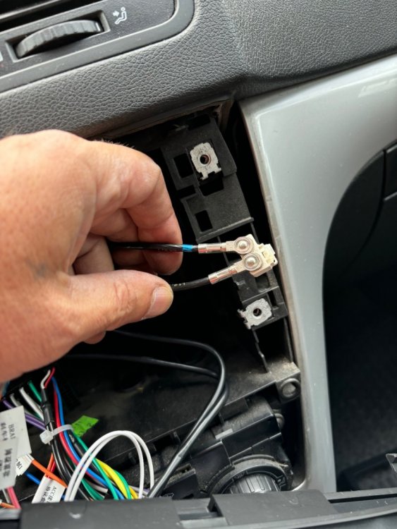

Здравейте, замених оригиналното радио с китайска медия , обаче кабелите на оригиналната антена са два и не намерих преход. Отрязах ги и свързах единия към буксата за медията обаче има доста смущения в градска среда.
Има ли някой идея за какво е втория кабел от антената и от това ли са смущенията?

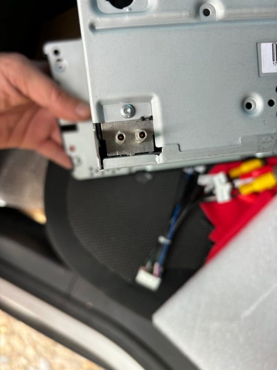

След като е имало рязане на кабели, много е вероятно връзката между антената и медията да е с несъгласувани импеданси. Все пак е добре да се дадат някакви подробности - какъв е моделът на оригиналното радио? Какъв е антенният му конектор (това на втората снимка задният панел на китайската медия ли е)?
С какво терминира кабела (някакъв конектор монтира ли му), преди да го свържеш към новата медия?

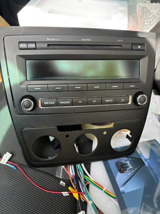

Това е оригиналната , а на първата и втората снимки са оригиналния кабел(два кабела) и мястото за свързване на оригиналната медия.
Аз просто срязах оригиналната букса , изолирах единия от кабелите,а към другия вързах буксата от китайската медия .
Не мога да разбера защо са два кабела от оригиналната антена ?
Кабелите винаги са два, има различни накрайници (букси).
Дали не е единия някакво захранване за вграден усилвател? Защото ги вързах първо на куп и нямаше никакъв сигнал .
Понеже и аз не съм наясно защо са два кабела, потърсих инфо в нета и един човек казва, че Суинга има две антени. За FM и AM.
Пробвай с другия кабел.
Преди 2 часа, bobikn написа:
Захранване за усилвателя може да върви и по антенния кабел.
