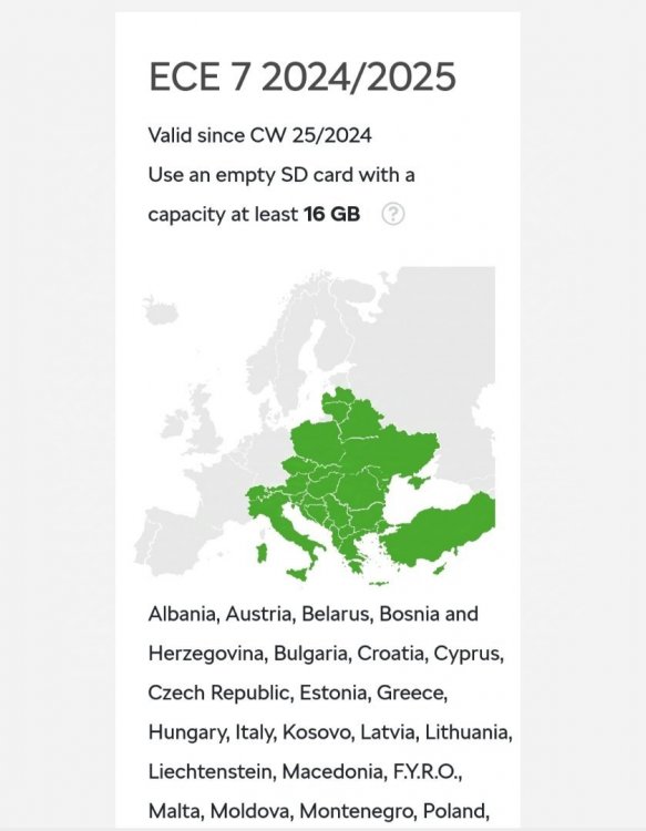

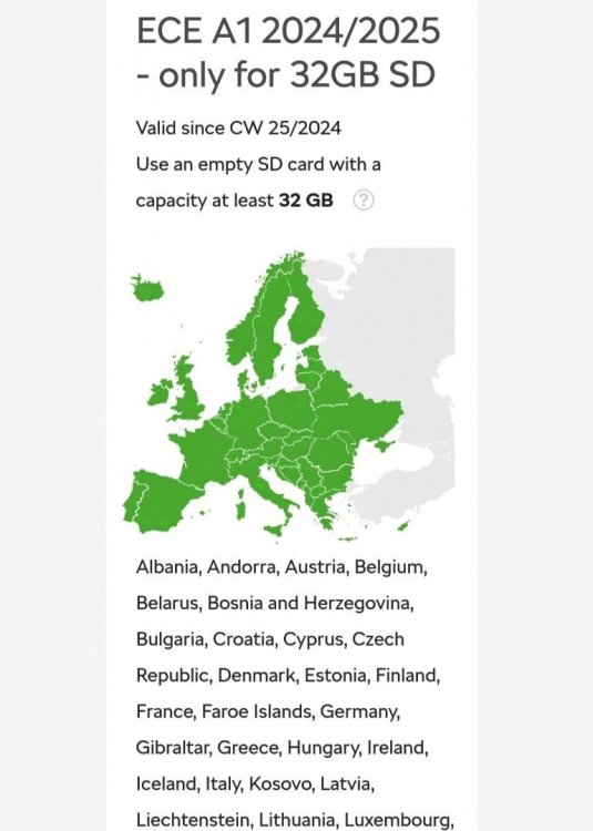

Та не вярвам да имаш проблеми, но задължително изтегли карта, която е за твоя носител. "Големите" не се събират за няколко мегабайта, но навигацията просто казва "Няма карти" :(
Тази, която си купил от e-bay, с какъв капацитет е, и оригиналната ти съответно. Единствените предложени карти с обем за 32GB карта (моята е 16GB), бяха за цяла европа + Турция и част от Азия, включително Русия. В тази връзка се чудя дали има опция, просто да изтрия няколко държави, ако надхвърлят с малко обема на картата и да работят или няма да се получи ако не си е пълния пакет?

В крайна сметка не остана време на срещата да покажа, но по начина който си описал по-горе, проработи. Бях с карти от 2015г, откакто е колата, а сега съм с карти от 25 седмица на 2024г. Евентуално ще се оглеждам за 32GB карта, ако изпадне, за да мога да сложа цяла европа и Турция, но не ми е толкова наложително.
То цяла Европа (без Франция,Германия, Испания ) и Турция са 8 гб и се събират съвсем нормално на 16гб карта.
Другата карта с цяла Европа,не съдържа Турция

Преди 1 час, JORDITO написа:
Относно държавите, моя грешка, не ги гледах докато пишех и съм се заблудил. Сложих точно тези 8ГБ. Турция така или иначе не ми е топ дестинация, а дори и да отида, не съм убеден, че бих го направил с кола. Тук карат достатъчно безрасъдно и нагло, та нямам нужда да изпадам в още по-напрегнари ситуации.
При мен картата е по-малка от последния ъпдейт, та след разархивирането изтрох държавите които не ме интересуват за да намаля обема на данни и ги записах обратно на картата. Работи ми.
