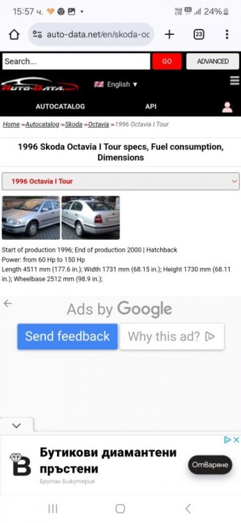

ПП Октавията ти не е Tour. Те се произвеждат след старта на производството на Октавия 2 през 2004 до 2010 г.
Ами така го прочетох в аутодата
Преди 7 часа, zvergo2111 написа:
И аз я използвам за различни справки, но не и се доверявам на 100%. В случая Ники е прав.
