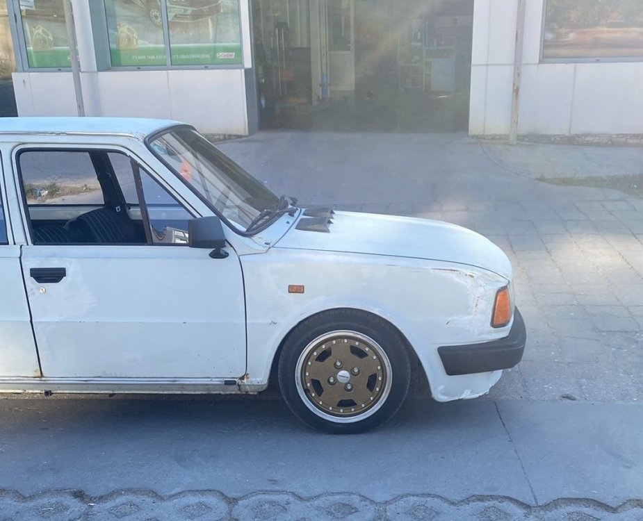

Не съм сменял калници на Октавия, но съм сменял предни на 120. Попаднах на турски, поради липса на чешки и сега фугата между вратата и калника е по-голяма от преди. Не може от никъде да се компенсира.

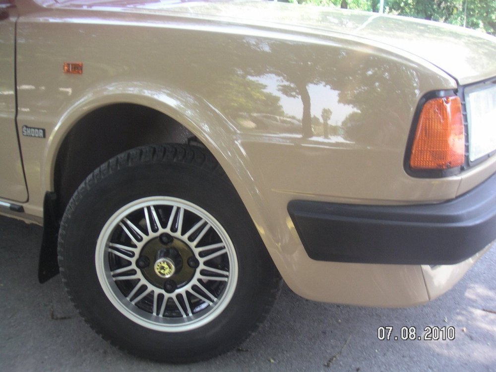

За туй иде реч. Понеже нямам подходяща снимка от преди, ще използвам Шкодата на @Rosen Raychev, която е с оригиналните калници и правилната фуга.
При мен навсякъде пасва и съвпада. Отвори на болтове, всичко. Само фугата... Калника е с 2-3 мм. по-къс в тази част. Изпортена е матрицата на турците.:) На някой може и да не му прави чак такова впечатление, но аз го виждам.
