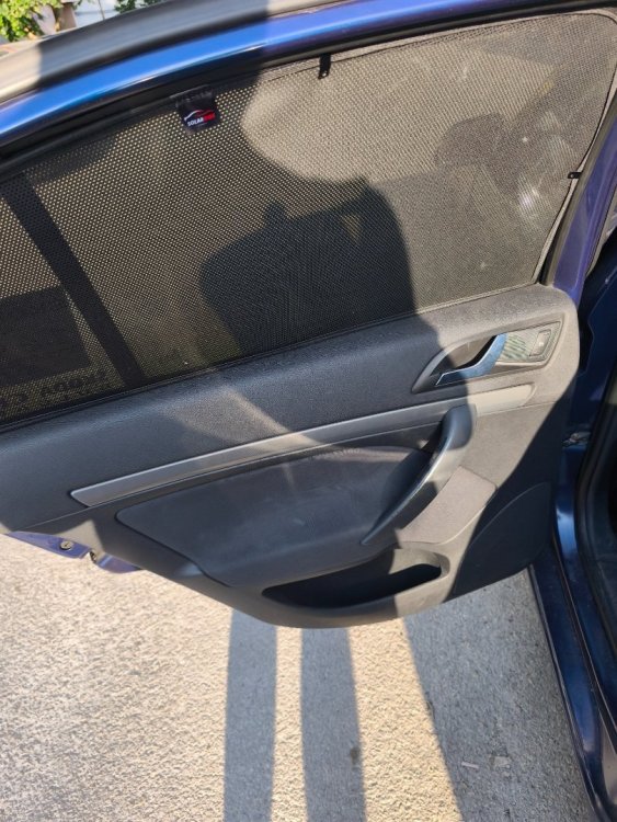

Както писах по горе, въпреки тонираните задни стъкла, на децата доста им печеше отзад, но не исках да слагам фолио и щорите ме удовлетворяват напълно. За панорамата фолиото е спасението. Фаровете аз мисля също да ги фолирам, преди да е станало прекалено късно, та тях не бих ги спестил, а лайсните за мен са излишен разход.

Грижа си се за колата винаги, разсъждавам само относно високата цена за фолио. Преди няколко седмици не спестих от нови оригинални амортисьори за багажника... моите са моторизирани и вече ги ремонтирах преди година. Пак се развалиха и ми излезе в ЕТ над 1,5к лв с отстъпка. Взех и поредни джанти с гуми преди 3-4м, там почти двойно на амортисьорите :ДДД, ама мерак. Не правя сметка за икономия, а дали не е излишно това фолио. Иначе в София имам покрит паркинг, за в Гърция ще направя също навес в двора. Реално проблем е след като е седяла на пек повече време, ако е на сянка няма драма после. И точно лайсните са ми филм, задните станаха чисто бели, но обмислям нови оригинални и нови оригинални стъкла за фаровете. Тия лайсни са изкарали 10г, а са почнали да сдават цвят след 5та примерно, фаровете също, не вярвам фолио да изкара повече... Може би ще взема пълен комплект щори (сега имам само на задните врати) и евентуално керамично фолио на панорамата, като е напекло си излъчва силна топлина, а като я прибера пък пече от слънцето. Фабрично е само затъмняване в цвят на стъклата, няма допълнителна защита както с фолио.
Най не ми харесва как изпъкват реотаните на задния прозорец след монтаж на фолио... Доста ми е грозно! А моята има и на челното реотани и не знам там как би се получило!
Ти имаш ли щора на задното стъкло? Вижда ли се добре през нея? Затъмняващото огледало дали работи нормално?
Аз съм с щора на задното стъкло и се вижда доста добре :) затъмняването отзад заради бебето :)

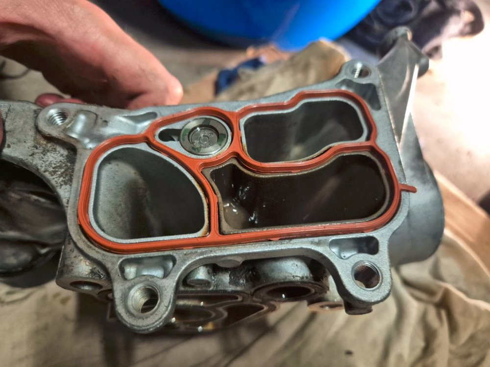

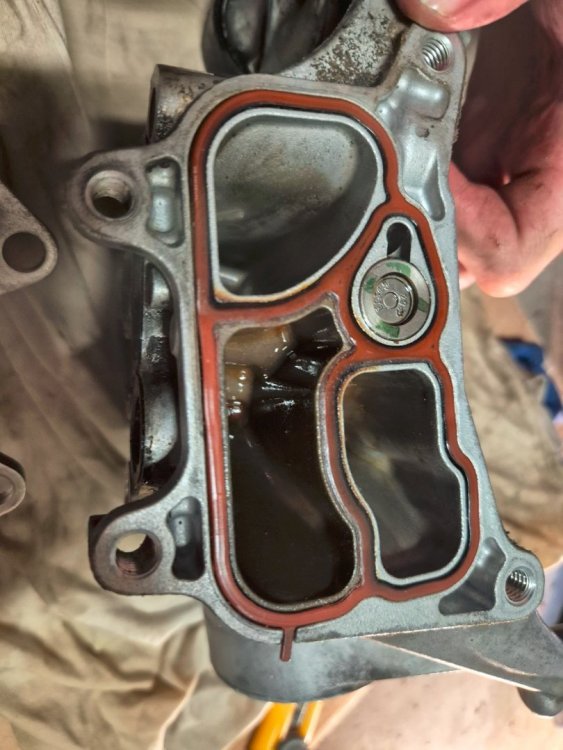

Така, скоро не съм обновявал съществено темата, та да напиша няколко реда.

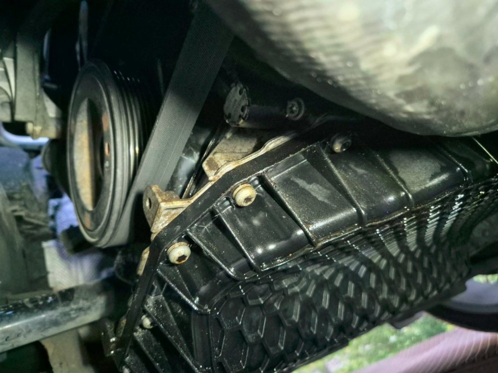

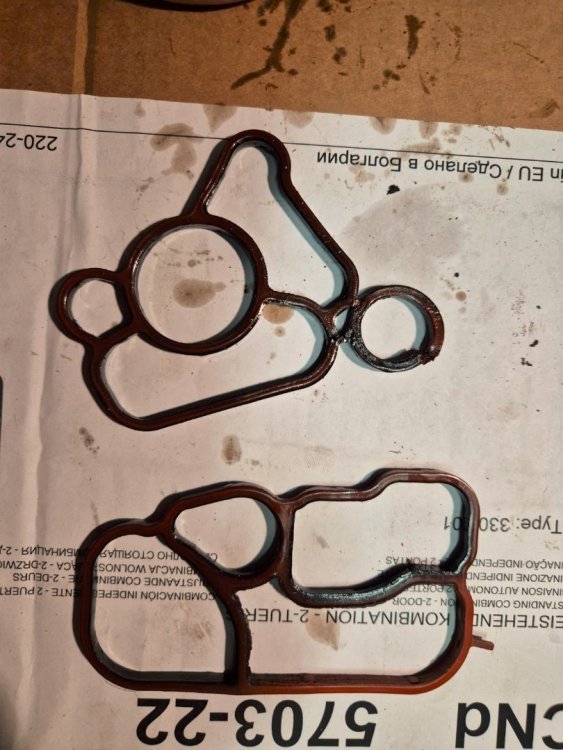

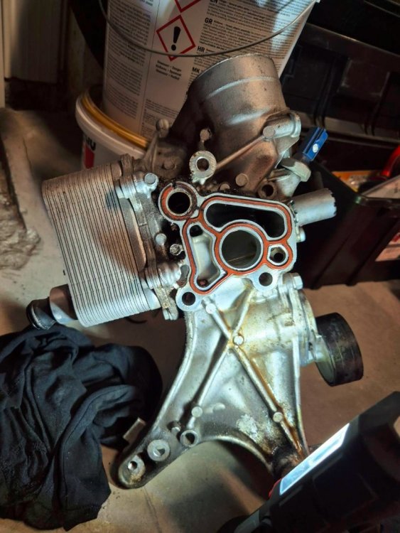

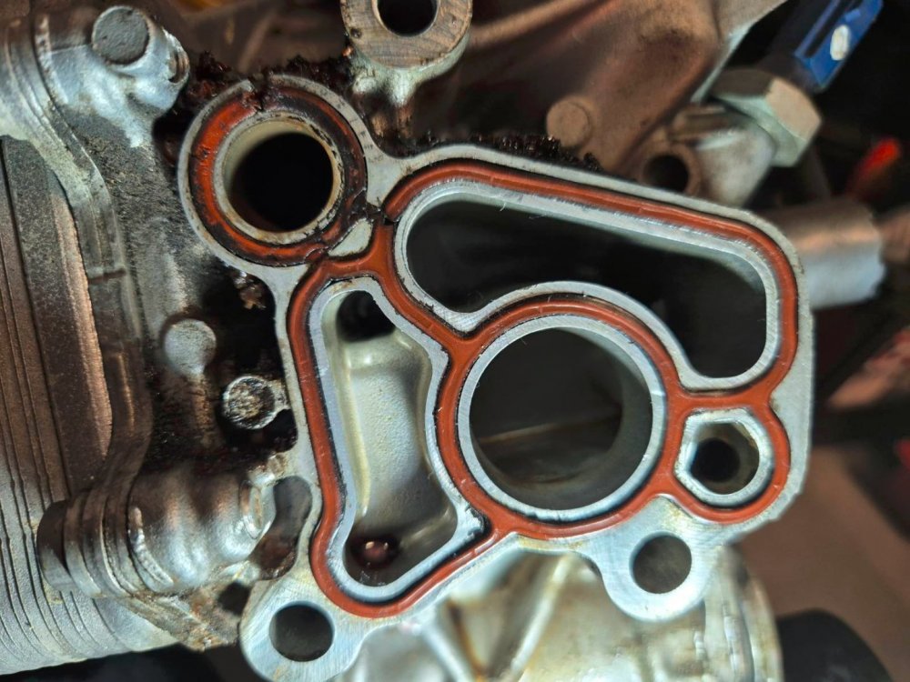

Нещо, което виждам, че не съм споменал в началото е наличието на теч на масло от мотора, за който знаех още при покупката.
След дълго отлагане поради една или друга причина, стигнах и до момента да го отстраня. Мислих дълго и реших да се доверя на Пепино за тази работа, като го съчетая със смяна на маслото, като му дойде времето през Април. И така смяната на маслото беше съпроводена със сваляне, почистване и лепене на долния страничен (метален) капак на мотора и семеринга на демпферната шайба. Пепино каза, че може би е имало някакви жалки опити за спиране на теча с допълнително мазане със силикони, но аз не бях пипал нищо. Тъй като свинщината беше голяма и не беше сигурно откъде точно тече и дали е само от едно място, свали и изчисти картера и ми смени уплътнението.
Надявах се, че това е решило проблема, но като видях отново капка масло в гаража на втория ден, бях меко казано разочарован, но не от това, че Пепино не си е свършил работата, а че вероятно има и друго място с теч, което не сме хванали. Закарах му я отново и той успя да проследи че теча идва някъде отпред, стича се като вадичка докато мотора работи, после всичко се растила по блока, картера и е страшна мизерия. Стигнахме до заключението, че проблема е в уплътнението между тялото на масления филтър и блока - често срещан проблем при 1,8 и 2,0 TSI gen2 и gen3. За добро или лошо, Пепино ми отказа да го прави, че доста трябва се разглобява, а и допълнително съм усложнил работата с газовите компоненти (изпарител и филтър). Според него, а и според сервизното ръководство, което гледах трябва да се сваля всмукателния колектор, който е отпред, а при мен и рейката с газовите дюзи.

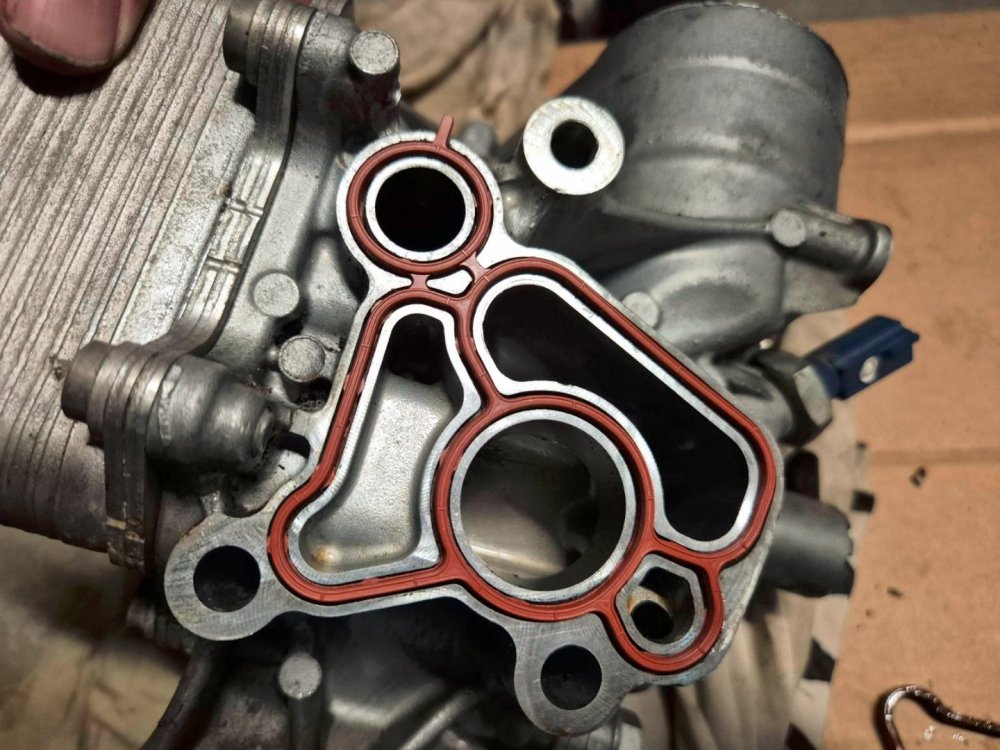

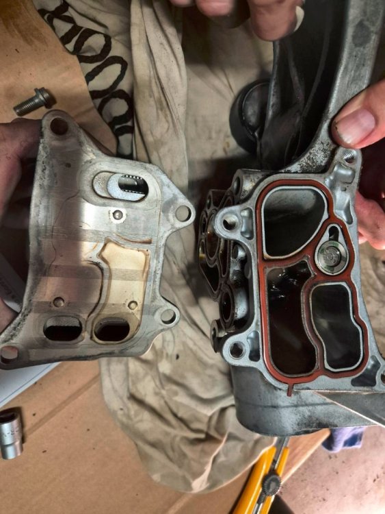

Закупих си уплътнението от тялото към блока за крупната сума от 4,26 лева без ДДС (5,11 лева с ДДС) и си го возих дълго в багажника, до тази Неделя. През самото тяло циркулира антифриз за охлаждане на маслото. Миналата седмица реших, да не правя половинчати работи и поръчах и другото уплътнение от тялото към охладителя, което буквално ми го подариха, покрай покупката на консумативи за друга кола.

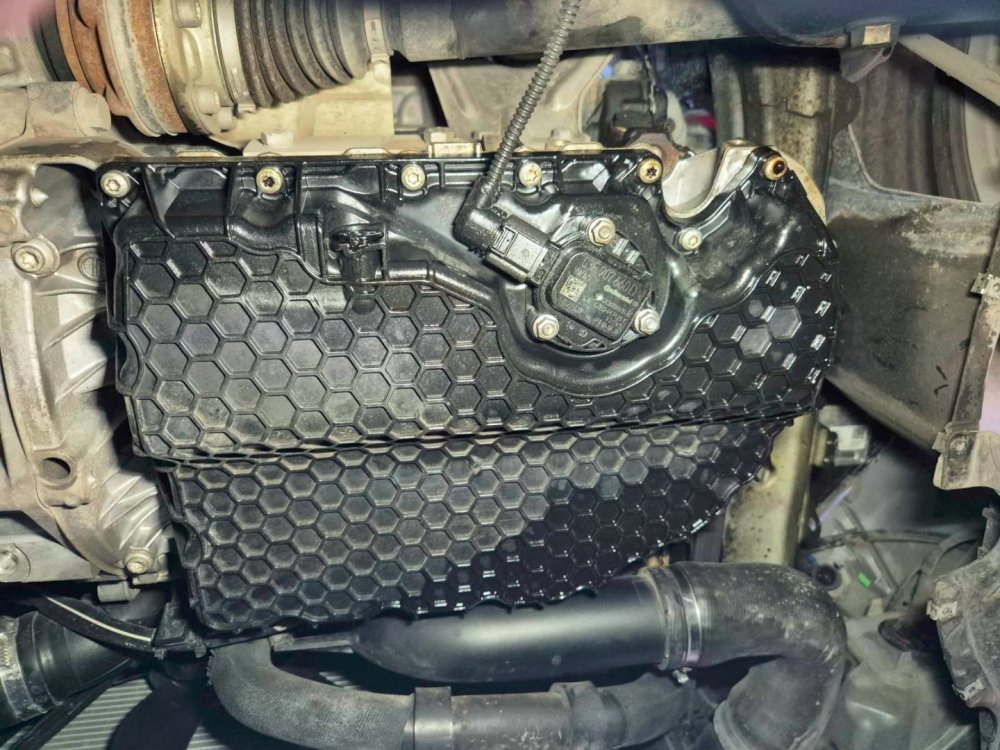

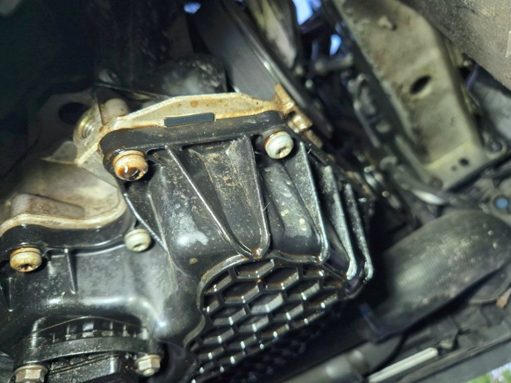

В неделя "запретнах ръкави" или по-точно полегнах под колата и с помощта на брат ми за някоко часа разглобихме и сменихме уплътненията. Щеше да стане и по-бързо, но утрепах един час да търся къде съм заврял уплътнението, и вече бях се изнервил и отчаял, че няма да мога да я събера и го намерих под ръкавиците, които само разнасям  уж с идеята да ги ползвам, но аз рядко работя с ръкавици.
В общи линии разкачих филтъра и изпарителя за газта, но рейката и колектора не съм ги пипал. Отдолу се свалят кората, и единия дебел маркуч към кулера (десния). След това водния маркуч и се източва колкото може. сваля се ремъка, компресора на климатика - да увисне на тръбите и се маха изцяло алтернатора. Маха се капачката с масления филтър и след развиване на 5-те болта, които държат конзолата, същата се сваля.
Ето така изглеждаха уплътненията:
И новите уплътнения:
  • Одобрявам 5

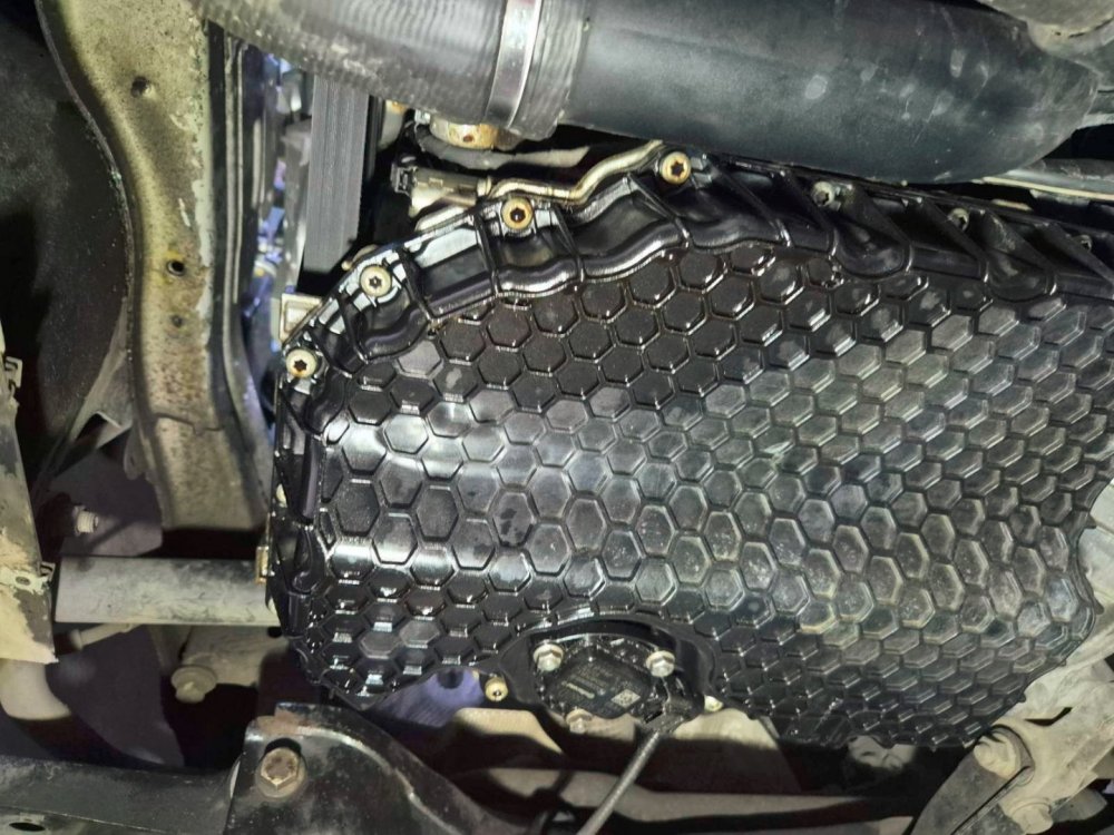

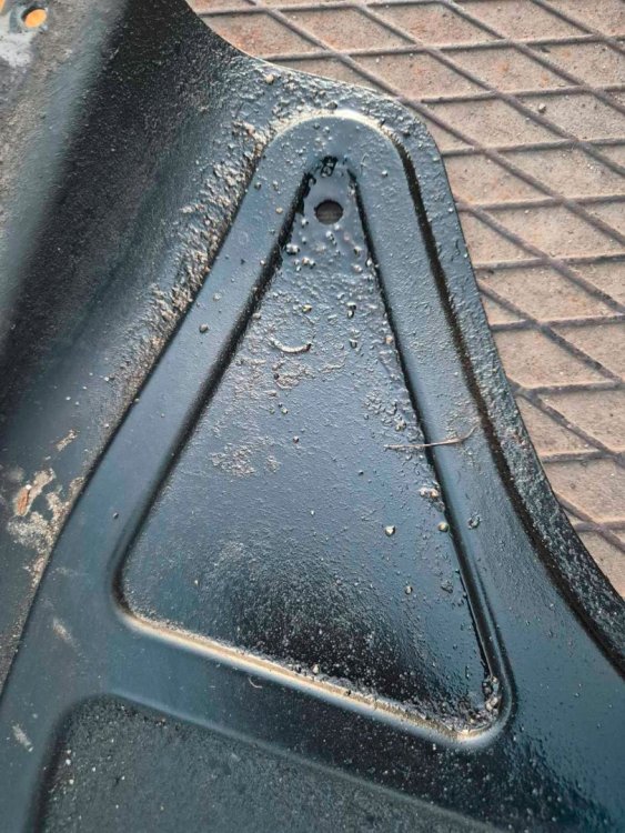

Исках да измия доколкото е възможно маслото отдолу, за да мога да следя дали съм решил проблем или има и други течове. За целта потърсих мивки на които мият шаси например. Спрях на едно място да питам и щях да падна. Казаха ми 60-70 лв за миене на двигател. Съжалявам, но аз не искам да се мия целия двигател с четка за зъби и клечки за уши, омекотител и ароматизатор... На път за вкъщи минах през РИКО на Адам Мицкевич и срещу сумата от ДВА лева взех 2 жетона. На тази мивка има пистолет който е с дълга тръба и разпръсквач с няколко дюзи, които се движат на ролки и ги движиш под колата. С единия жетон нанесох обилно препарат и изчаках 1-2 минути, а с другия изплакнах с високо налягане. Вероятно има много места, на които не съм успял да измия, но на пръв поглед основното което трябваше да се измие е направено. Сега карам без кора и следя за течове.

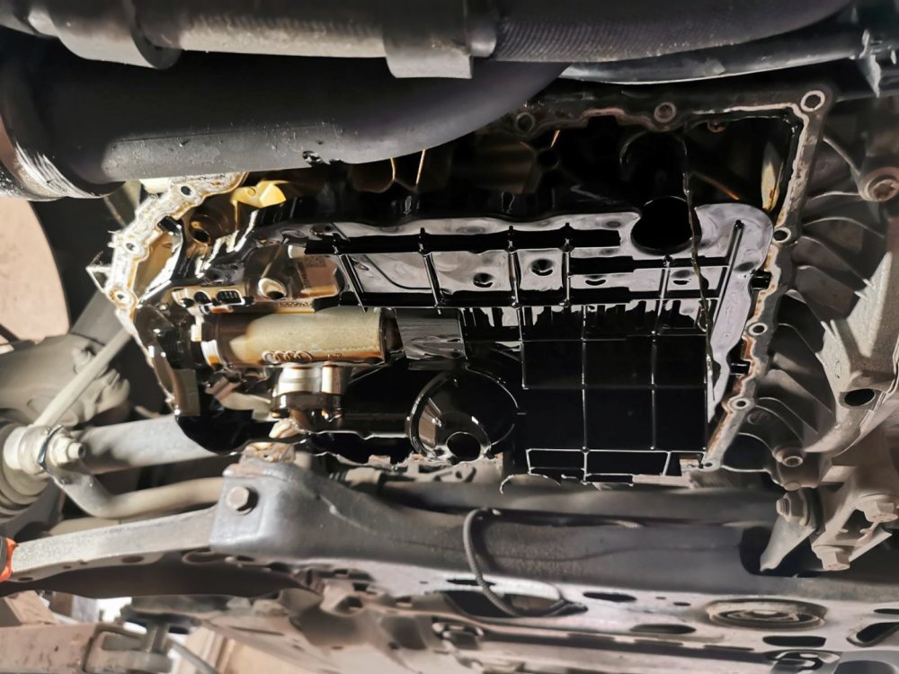

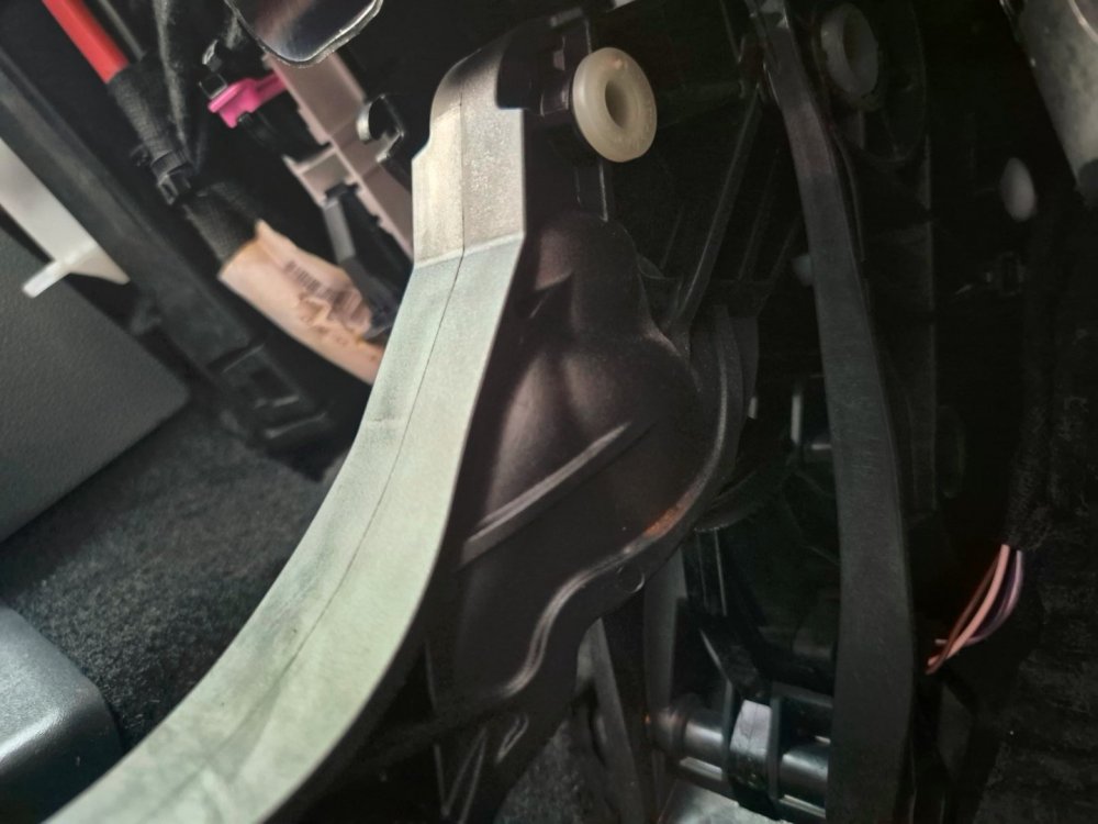

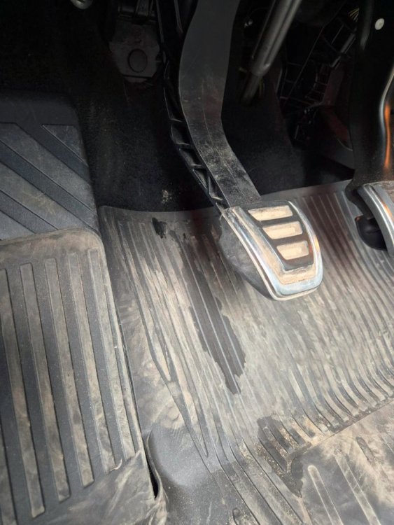

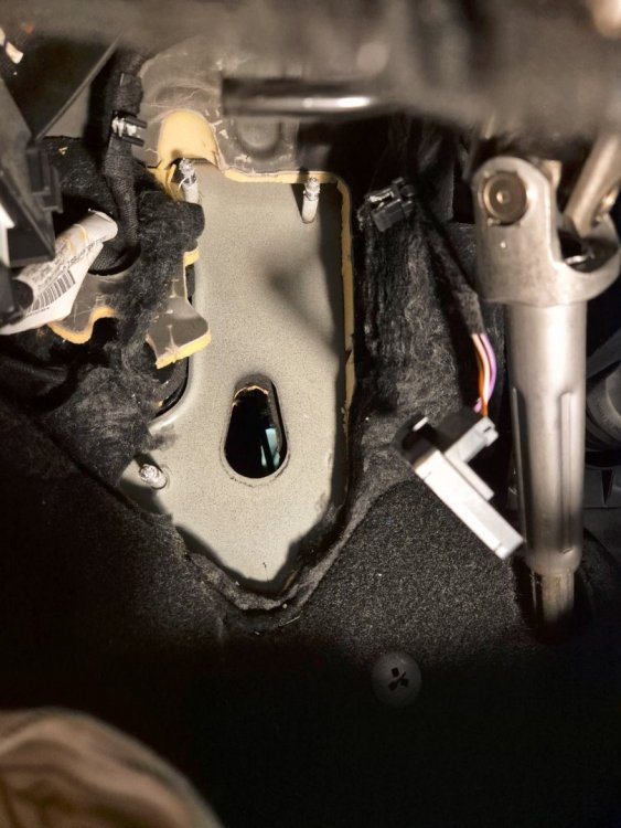

Преди обаче да осъществя този ремонт, ме сполетя и друг теч.
Да, отново често срещан проблем. Тази помпа е пластмасова и има 10-на ревизии през годините.
Тази конкретно беше 213 лева в Еуратек. Последната възможна ревизия "J" мисля че беше, е 313,70 лева.
Реших да потърся алтернативи и си взех Valeo за около 150 лева ако не греша. Тук не съм снимал процеса по смяната, самата тя беше преди 2 седмици. Процеса е следния. Сваля се малко периферия - въздушен филтър с кутията, акумулатора и стойката му, за да се разкачат тръбите. С това се изчерпва работата отпред. Останалото е вътре. Сваля се целия "долен ляв педал". Държи се на 3 гайки, които са трудно достъпни. Сваля се възглавницата за краката (ако има) и капака на бушонното табло (малката жабка в ляво). Използвах 40-50 сантиметрово 1/4 удължение за гедоре и чупещо рамо за камъка (13мм).
Според сервизното ръководство отново имаше повече неща за демонтаж, но някак се справих и без тях. Например кормилната колона. Има едно желязо, като арматура извито, което стои над педала и малко с въртене и нагаждане успях да го извадя и после да го мушна, но не съм разглобявал повече. На самия педал има 3 щифта - два държат помпата и третия е за ухото на буталото. Внимателно ги избих и смених помпата. Някъде четох, че ако се счупят може да се намерят само от VW. Естествено и тук не мина гладко. Изгубих гумичката, която уплътнява тръбата на изхода от горната (тази) помпа към долната помпа. За щастие пазех тръбичките от старата Октавия от смяната на кутията със 6-степенна, за което съм разказвал в други теми и свалих от нея тази гумичка, та отново всичко си дойде на мястото и обезвъздуших. Сега единствено от време на време при натискана на педала поскръцва малко и снощи се заврях пак отдолу и напръскал доколкото е възможно буталцето. За сега има ефект, надявам се да е дълготраен.
