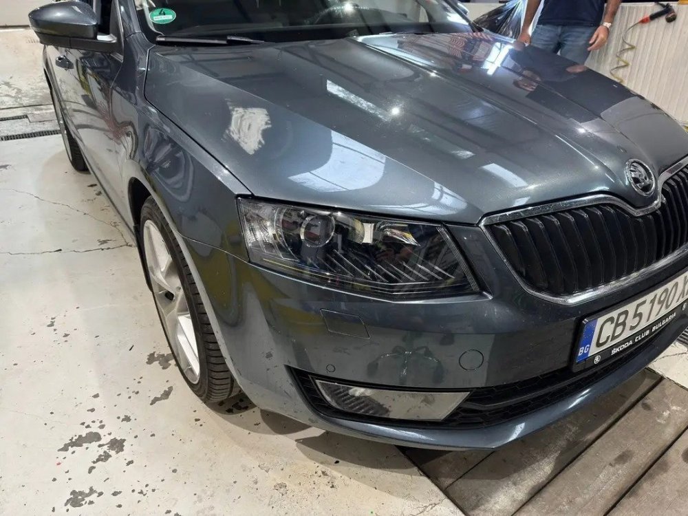

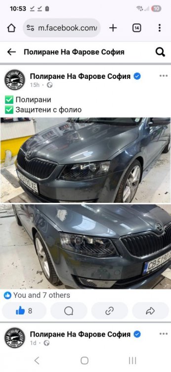

Малко разкрасителни процедури от вчера.
Полиране на фаровете и защитаване с безцветно фолио.
Доста добре :) а сега ако дадеш и ориентировъчна цена и къде
Преди 3 часа, Mirrko написа:
120 лева без шлайфане. Запазва се фабричното покритие.
Ако е много зле стъклото, изгоряло, пожълтяло и т.н, си трябва шлайфане - сваляне на фабричното покритие. Съответно цената става 160 лева. Това е с по-дебело - самовъзстановяващо се фолио. Има и по-тънко, респективно по-евтино, но не мога да ти кажа колко точно.
Много добре е станало, аз също се замислям да слагам 👍
Преди 1 час, sando2 написа:
Привет, не се замисляй. Това една от най-добрите инвестиции за момента и за бъдещето на светенето :)
Аз отидох при ProTint (има доста добри мнения за него), сложи ми PPF фолио (самовъзстановяващото) на чисто новите фарове (за ОК3) и до момента година и половина е суперско.
Струваше ми 100лв и 7г гаранция на фолиото (фаровете не си ги бях монтирал на колата все още).
Поздрави! :)

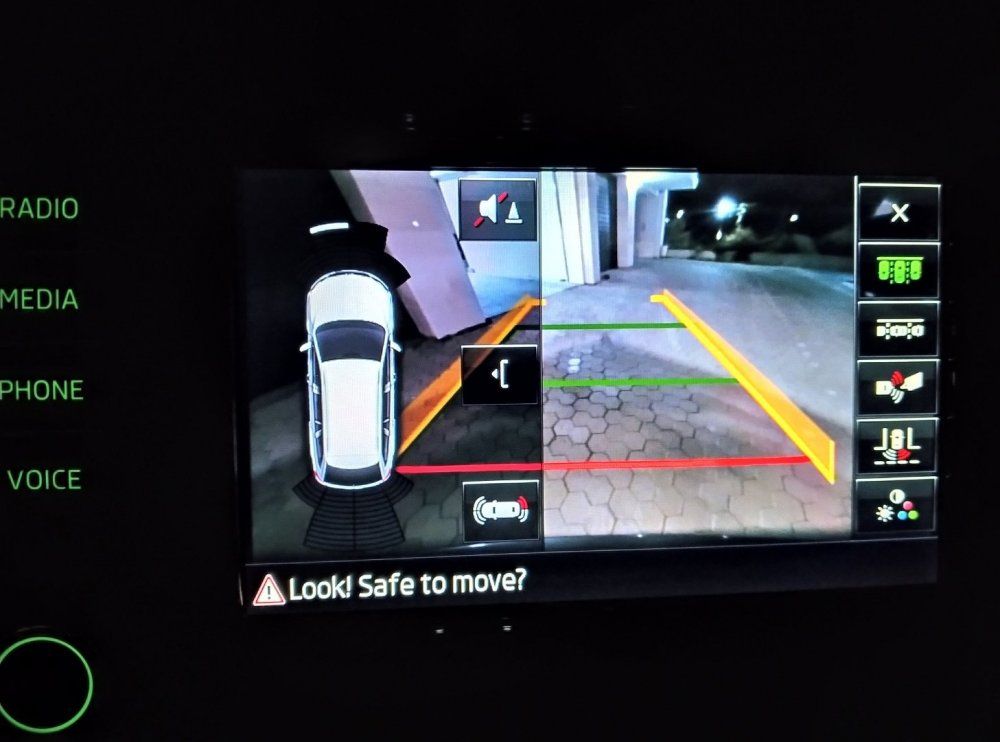

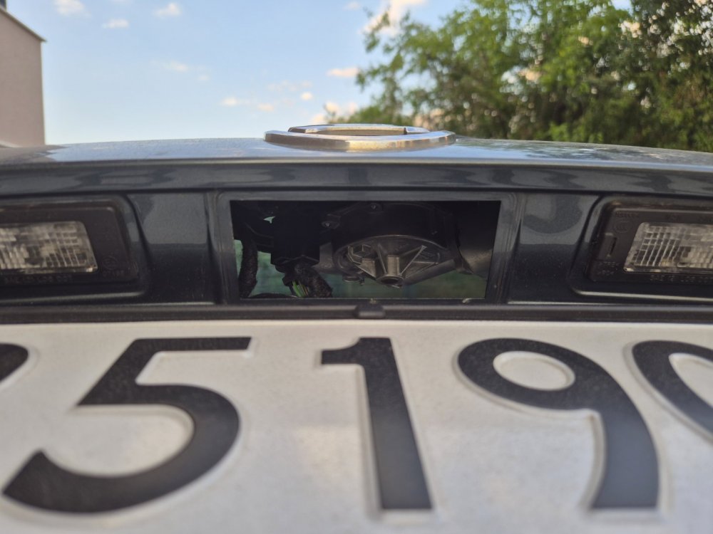

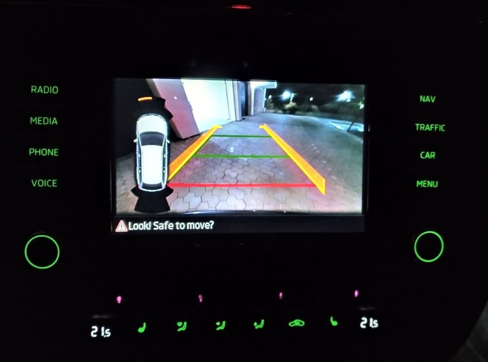

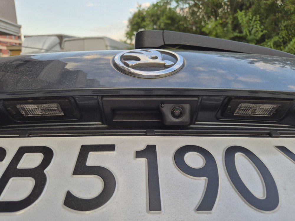

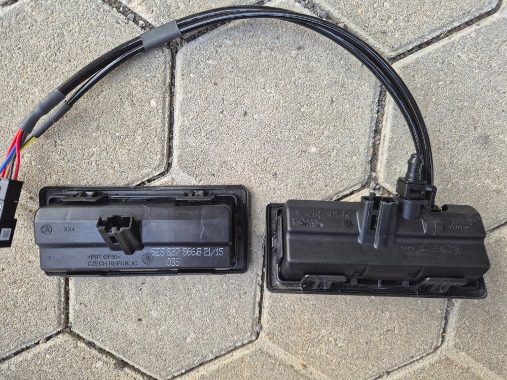

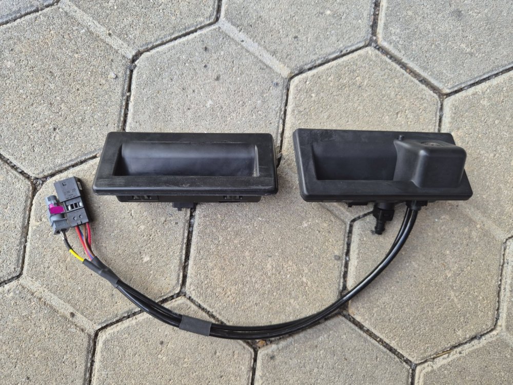

Включвам се с един по-съществен ъпдейт.
За рождения си ден получих подарък от брат ми - камера за заден ход - оригинална с пръскалка за измиване.

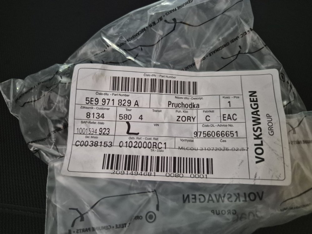

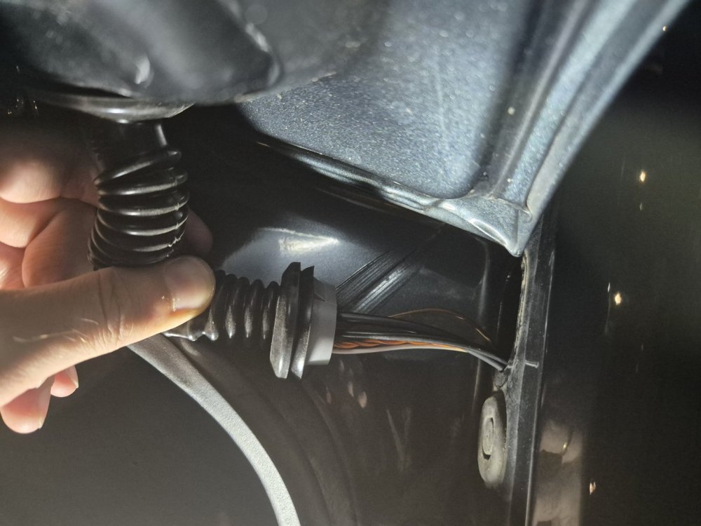

Един ден се хванах и поразглобих тук-там, прекарах кабелите до медията (в жабката). За прехода от капака(вратата) към купето си взех оригинално гофре от ЕТ, защото при мен всички комуникации минаваха само в лявото.
Мисля, че само автомобили с ел. амортисьори имат второ гофре в дясно, а аз нямам такива и вкарах кабелите в него. Помогнах си с малко информация от briskoda относно пиновете за свързване. С камерата си имаше разклонител за водата с ~25 см. маркуч - явно за модел при който пръскалката за задното стъкло е в оста на моторчето за задната чистачка (мисля че парт номера беше за Супърб 3), а при мен пръскалката е горе в третия стоп. Е купих си 2 метра маркуч и захраних системата. Пръскам на задното стъкло - мие се и камерата. Предполагам така е и при фабричното изпълнение. Взех си маса от купето, а захранването почти фабрично от таблото под волана, защото в гнездото от което трябваше да го захраня си има бушон с доста консуматори и го захраних от отделен предпазител. Лесното мина, остана да кодираме. Тук се включи и брат ми и камерата заработи!
Не е просто видео сигнал, има си и CAN комуникация, показва си радуса на завиване при въртене на волана, има си и стълбицата за близост. Все още не я използвам много активно - имам предвид, че не и обръщам особено внимание, въпрос на свикване, но за в гаража особено не ми е необходима. Е навън на някое късо място за паркиране си ми върши чудесна работа. Надявам се и жената да я оцени. Като заключение мога да кажа, че съм доволен от новата придобивка!

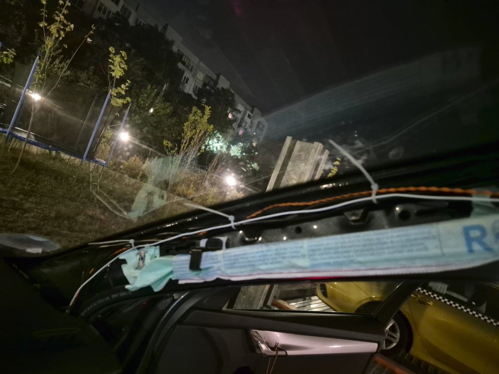

Монтажа на камерата за заден ход, беше съпроводен с монтаж на още 2 камери, а именно видеорегистратор. Нарочно ги направих заедно, защото не ми се искаше да разглобявам корите по няколко пъти. Задната камера я позиционирах точно в средата на стъклото горе, а предната застана много добре зад огледалото и от позицията на водача изобщо не се вижда и не дразни с присъствието си. Единствено може би трябва да и променя чувствителността на шоковия сензор, защото с нашите "прекрасни" пътища постоянно ми заключва файлове като инцидентни събития. Видеорегистратора е 70mai Dash Cam 4K A810 предна и задна камера. Не е евтин, но след като през годините съм изпробвал и използвал различни марки и модели, реших да вдигна нивото и не съжалявам.
