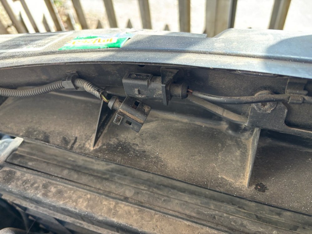

Здрвейте, дали някой може да каже за какво служи този кабел над перката. Намерих го разкачен, колата си върви нормално. Преди имах проблеми с алармата не знам дали има общо
Прилича да ходи до бравата на предния капак .. проследи го , включи буксата и виж дали ще показва постоянно отворен преден капак (може това да е бил проблема с алармата).
Да компютъра в колата изписа отворен капак. Като го разкача го изгася
Вероятно ти е дефектирал датчика и с разкачането е шунтиран.
преди 2 минути, ghost_rider написа:
Не знам дали е дал дефект, отчита отворен капак. Трябва като съм в нас да го закача и да видя дали ще свири колата.
