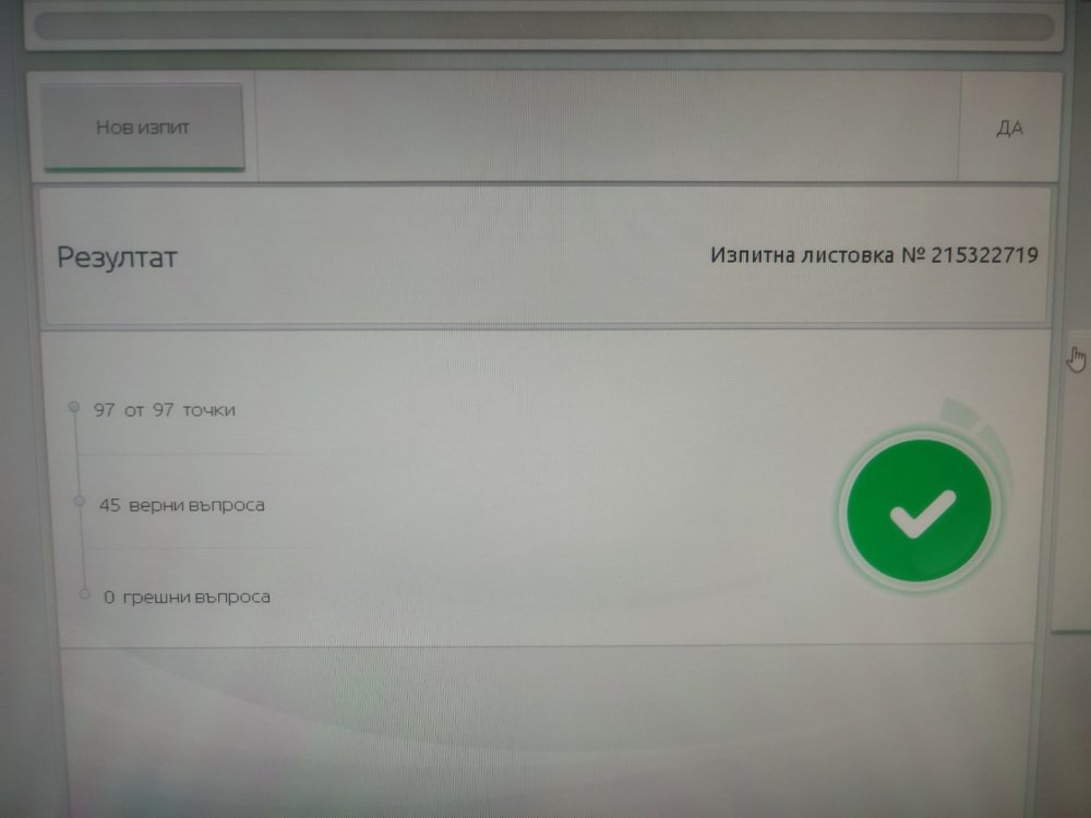

Факт е , че след N на брой решени листовки , вече мога почти машинално да ги решавам и да взема изпита.

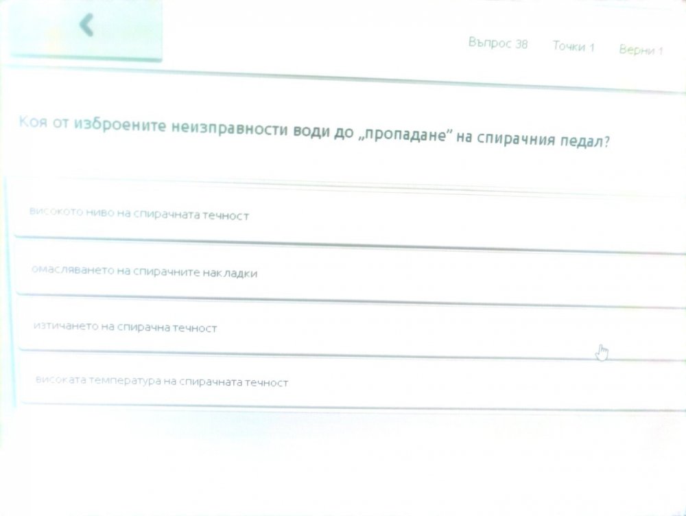

Ето един въпрос , зададен от човек , който не е спускал Шипка с Вартбург :)
Държа да отбележа , че уцелих верния отговор ;)
На 25.01.2025 г. at 13:08, The Best Forman написа:
Браво!
Аз се двоумя между 3 и 4. При изтичане на течност, педалът пропада със сигурност.
Загрявал съм спирачките до пушене на феродо, но педала не е мърдал.
Залагам на отг. 3
Според жокера, който си дал, има два верни отговора. ;)

А за потъването на спирачката залагам на високата температура. Имал съм "удоволствието" да прегрея спирачки както на моторите така и на колите ... Доста е гадно да опре в метал и да не спре ;)

Верният отговор е, само че аз съм прегрявал спирачките на Рено и Ланча и педала не потъна, просто натискането му нямаше почти никакъв ефект.
Само че има още възможни причини - прецакана помпа е една от тях.
Преди 2 часа, Izolini написа:
И верният отговор е?
Няма ефект, щото феродото си го опекъл и е станало на огледало.

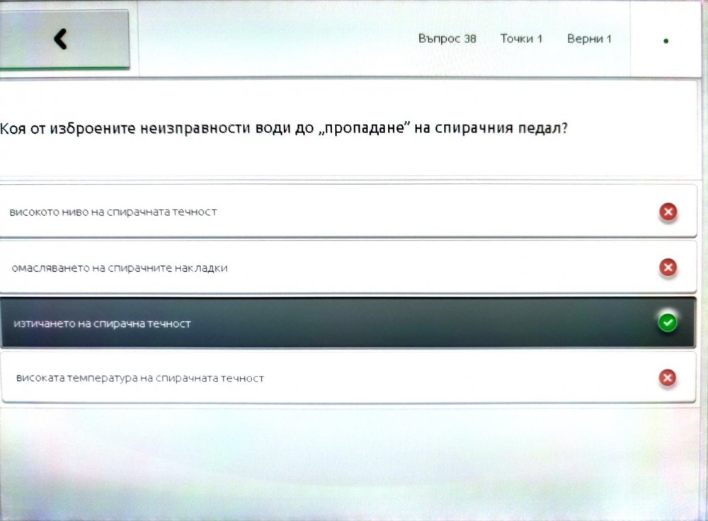

Искаш да кажеш, че като се скъса спирачен маркуч, педала няма да пропадне ли?
Пепи, сигурно курсистите ходят на писта да прегряват спирачки. Това са частни случаи. Дай да си говорим за нормално, ежедневно каране. Въпросът е зададен към широк кръг хора. И отговорът си е абсолютно верен и точен.
Единственото ми палене на спирачки е едно продължително стръмно спускане от 20 км. с много и остри завои/Шипка е песен, като наклон/ със 120ката, което съм го изпълнявал много пъти. Този път колата беше яко натоварена, бях махнал и задните седалки. Без спирачки, само на скорост се засилваше и нямаше как да не ги употребявам често. Всички колела не миришеха, а димяха. Разтече се и греста от предните главини. Педал не е пропадал. Значи от прегряване не винаги пропада. При изтичане на течност - винаги! Да приемем и двата отговора за верни, но единият е по-верен.;)
Жоре, 100% ще пропадне. Но ще пропадне и в друг случай, т.е. имаме повече от един правилен отговор ;) Затова и казвам, че е в графата "творил някой". И, да, има по-правилен отговор.

Някога, когато карах курсовете (средата на 90-те), ни учеха, че ако спирачната течност е прегряла или има въздух в системата, тогава спирачният педал "пружинира", т.е. при по-рязко и силно натискане пропада, но все пак с някакво малко усилие. Докато, ако има теч на спирачна течност (спукан маркуч или друг вид разхерметизиране), тогава е истинско пропадане - риташ директно в пода без никакво съпротивление на педала. Имал съм лошия късмет да го изпитам реално в движение след смяна на спирачни накладки/барабанни челюсти в автосервиз "с претенции за качество" (още не бях с Шкода тогава) - изтекли задни спирачни цилиндърчета, незнайно как и двете едновременно.

При прегрели спирачки може да кипне спирачната течност, тогава педалът омеква, има празен ход, но не пропада. При пробив в инсталацията обаче риташ пода. Един път съм прегрявал спирачки, два пъти съм оставал без течност (един път маркуч и един спукано казанче), ама най-голямото весело беше като ми се отлепи феродото на едната накладка (барабанни спирачки) - първо ми блокира колелото (явно заклини в другата накладка) и ме завъртя, а после освободи и педалът потъна. Пак късмет че останах на пътя - на слизане към Кърнаре идвайки от Троян - че иначе доста дълъг полет щеше да е 😂
