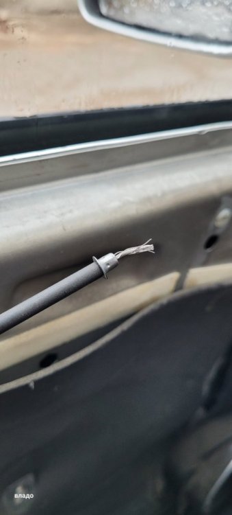

Одеве, дърпам ръчката за отваряне на шАфьорската врата за да слезна, и греда.....или жилота се скъса (макар че е ново), или ръчката се счупи.

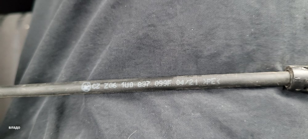

Като я сваля, ще пиша партномер- да го има в темата, надявам се за в бъдеще да бъде полезен на някой 🙂

Днес установих скъсано жило ( по втория ми проблем), за бравата май няма да стане днес, не мога да си намеря торксовете......

Днес ще монтирам второ, или трето жило на шофьорската врата.

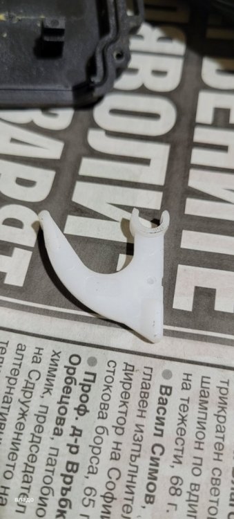

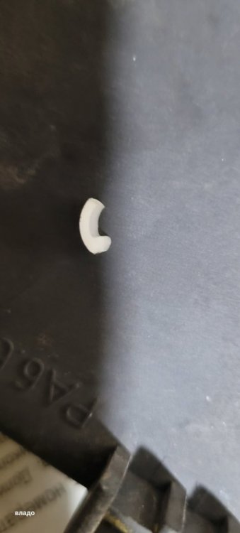

Така, аз че съм кърък- кърък съм! Взех новата брава вчера, днес сутринта всичко си върви по план, с леки запецвания но нищо съществено.
Монтирах, пробвах, от вътре, от вън- отваря, затваря. Бях паркирал колата на платен паркинг в обеля защото вратата беше вързана с колан и не исках да нощува така пред блока. Качвам се, не иска да затвори, все едно някой държи дръжката отвън и не заключва механизъма. Оказа се че се появи някакъв луфт в дръжката и след като отворя отвън, трябва да прибутам дръжката за да затвори. До тук добре, викам си днес по късно или утре ще се позанимавам и ще открия проблема. Паркирам се в родната Надежда, гася, дърпам жилото да отворя- гадта не ще.....дърпам жилото, опитвам се от вън да отворя през прозореца, не ще и не ще.....
Отключвах, заключвах, дърпах и все тая.....
Предполагам че е въженцето което е за дръжката отвън.

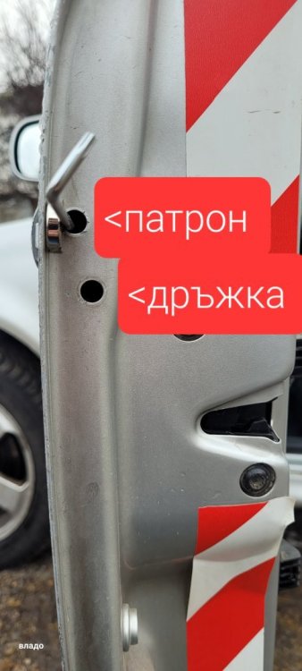

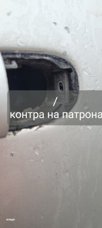

И друго да спомена. Някъде имаше тема как се маха патрона от вратата.
Патрона се маха само с горното винтче което е от страни над бравата. Долното е за дръжката. И двете нямат нужда да се развиват до край. Това на патрона може и да излезне, но не е нужно. То влиза в една дупка на патрона и го законтря. По късно ще кача уточняващи снимки.

За днес прикрючих. Вратата я бутах, дърпах, повдигах, натисках на долу- не ще да отвори. Дърпах жилото и дръжката от вън едновременно- пак не иска. Като я гледам докато се опитвам да отварям, уж всичко работи коректно. Явно нещо е заклинило затварящия механизъм. Ще разгледам старата да видя дали няма начин за отваряне без жилото и дръжката.
