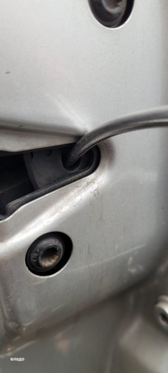

преди 45 минути, skodafen написа:
И аз си мисля,че по радикалното решение е една по-нова Октавия 3 на старо
Нещо аудитата ми се набиха в главата......
Въженцето на външната дръжка (както предположи) като е по-опънато блокира електрониката .. на Фабия 1 съм брал ядове с него , но не помня как я излъгах да се отвори и просто го отпуснах едно зъбче. Може би ако настиснеш по-силно дръжката отвън , може и да отпусне и я отвориш.
Не става и с въженцето, даже го откопчах изцяло и го дърпах само него- без дръжката.
Май има нещо счупено в основата на дръжката, от вътрешната страна. Дърпан да отворя и половината патрон се показва, отделно като я пусна, трябва да я бутна за да се върне и нещо припуква.
Утре ако не хвана първо флекса да я нарежа на дребно цялата кола, ще се занимавам с нея. Мислех с нещо да ръчкам от вътре между уплътненията, някак да разръчкам закопчалката. Ама за сега не го исмислям как....

Както казваше Еди Мърфи в Ченгето от Бевърли хилс - не винаги съм бил ченге , та така и аз , и има едно правило "ефекта на капака" (като сглобиш нещо го тестваш няколко пъти и като сложиш капака - не работи) .. та така и ти .. що не се сети за тестваш бравата на отворена врата няколко пъти ( с една отвертка щракаш бравата на затворено , тестваш отключване и заключване , отваряне , затваряне няколко пъти) и тогава да сглобяваш

@The Best Forman пробвах....с отверката, на отворен прозорец затварях отварях със жилото, с дръжката....
Но какво се случи по време на движение за 3 километра, т запецна?
Даже преди да я вкарам във вратата я включих в буксата и я пробвах дали ще проработи...

Така....единственият вариянт да заклини, е когато заключващият механизъм се натисне, както на снимката.
Тоест вратата трябва да слезне на долу и да отвори. За съжаление мойте 60 кг не са достанъчни за да я натисна и евентуално да отклини.
Възглавниците не мога да ги вкарам за да натиснат вратата заради уплътненията.....следва флекс 🤣

Проблема се оказа че съм пренатегнал въженцето което е към дръжката от вън
