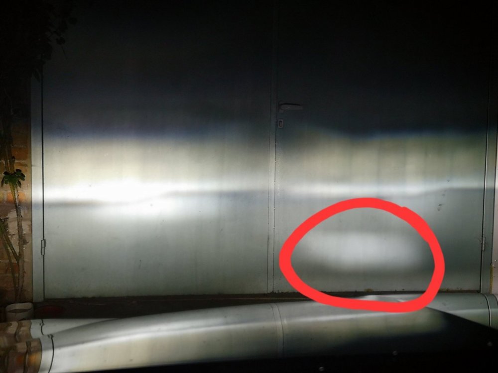

Фаровете работят отлично с изключение на основната дълга светлина на десния фар, която бие доста надолу. Направи ми впечатление още като я карах - в един момент се прожектираше наситено петно светлина в дясното поле пред колата. Застанах срещу равна стена и включих на ръка дългите. Ясно се видя как дългата светлина на десния фар се прожектира под среза на късата. Лявата се прожектира там, където трябва да бъде. Проблем има и е дразнещ, въпреки че не е критичен.

Фарът определено има механичен проблем. Личи си с невъоръжено око как рефлекторното тяло с диодите сочи надолу. При тест преди палене фарът се опитва да слезе още надолу, при което се чува звук от претоварване на мотора и до там.
На фарът има два реглажни винта - за хоризонтално и вертикално отместване. И двата движат целия фар (прожектора за къси/матрични и рефлектора с тройката диоди за дълги), не мога да пипна само сегментът на дългите. Т.е. каквото и да правя, не мога да ги "събера", дългият винаги остава да бие надолу.
