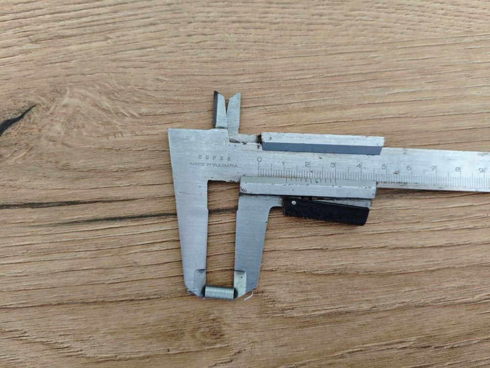

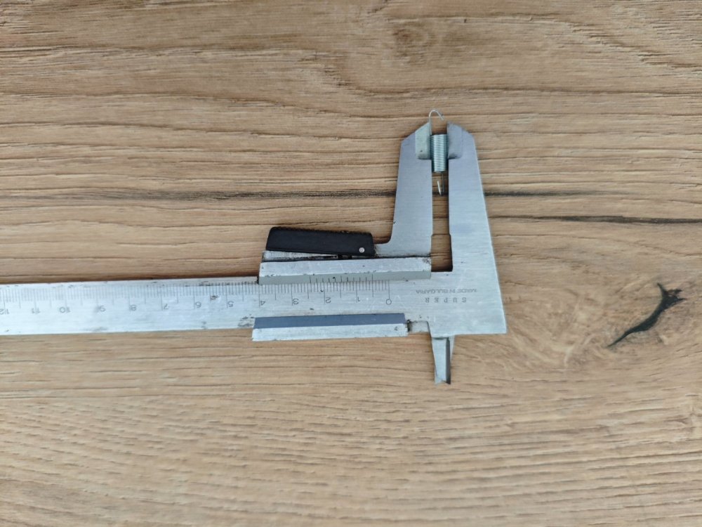

Жабката изобщо не затваряше. Свалих я и почистих от боклуци, смазах съвсем леко и сега затваря, но пружините са прекалено слаби и нямат нужната сила, за да работят адекватно. На клипчето се вижда как работи (не работи) механизма.
В момента работя по намиране на резервна пружина с по-голямо усилие, която да подменя. Ако стане, ще пиша откъде съм се сдобил с пружини и ще пусна нов клип.
Наявам се до няколко дни да има решение.

На първо място искам да сложа усилена пружина, за да видя как ще работи, нормално е да се е разтегнала малко след толкова години.

Днес си поръчах усилени пружини на 0.6мм закалена тел, оргинала беше не 0.5мм
Резултатът е чудесен и няма от допълнителни интервенции.
