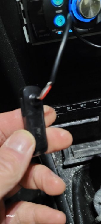

Понеже втора седмица съм болничен, и не мога да седя без да чупя нещо, днес се нервирах на радиото в колата че, блутута му е само за обаждания и не мога да си пусна музика през телефона.
Имам доста блутут слушалки и хендсфрита които не съм ползвал от години, и не се очертава да ги ползвам като хендсфри скоро. За това днес счупих две слушалки. Едните се оказаха оригинални айподки и там се оказа сложно и вече са в кофата, другите нещо не нацелих къде какво да запоя и те отидаха в кофата, за край на днешното трошене, взех едно китайско хендсфри което ми продадоха преди години за 1 лев и се примирих с мисълта че звукът няма да е баш точно стерео. Обаче се оказа, че скапания китаец за левче, има два канала за изход. Взех един кабел жак-жак (стерео), и го вързах на мястото на говорителчето. По захранването не посмях да пипам и да го правя на директно захранване, оставих го на батерията и ще го зареждам при нужда.
Радиото в колата има кабел за AUX и го свързах от там.

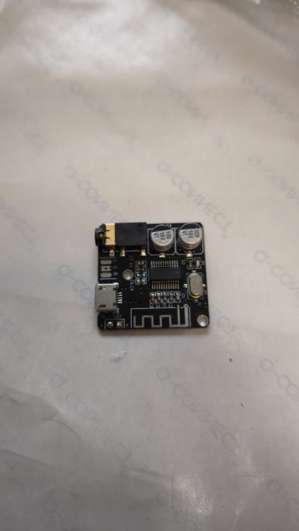

Звукът който вади е задоволителен, докато ми дойде модула от братята Китайци 😁 (на втората снимка)

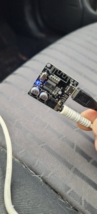

Тези дни ще го мисля от дей да му хвана захранване и да го крия някъде около радиото, вътре в таблото. Чудя се, на радиото има една жичка-"remote", която пуска усилвателя, колко волта са на нея. Ако са 12, ще търся някое усб захранване за да вържа на него и от там да тегля ток. Другият вариянт който ми идва на акъл, да отворя радиото и да видя вътре дали някъде има от 3 до 5 волта и дали ще намеря място да сбутам платката.

Между другото, наскоро ми дойде идея да си взема блутут за домашния усилвател. Да слушам музика и от телефона. Обсъдих го с мой приятел и той ми даде да пробвам неговото у-во, което е като твоята платка. Даже и светодиода е такъв, син. Няма батерия, захранва се със зарядно 220 на 5 волта. Не очаквах такова добро качество на звука и бях приятно изненадан, като знам че има и ДАК-ове за 1000 лв. Поръча ми същата маймунка от Алито. С тази разлика, че платката е затворена в кутийка. Струвала 5 лв. Ще дойде към 27.01.

@joro-120L първоначално и аз пробвах тази платка на вефа вкъщи. Наистина не очаквах да извази 1:1 звука.
Мислех че ще стане като с хендсфрито което приспособих първоначално- или няма да запали баса, или нещо друго ще ме издразни.....
А зарядните няма да са в запалката, запоявам жица и го връзвам за бушоните и седи в таблото под волана- там поне има място доволно 😄
В момента камерата ми е вързана по този начин.
И ако някой иска, имам няколко от тези платки свободни, щот темуту пот 25 лева не изпращат......и се наложи да поръчам 5 за да ми я пратят.
Даже ми идват идеи за едни тонколони които искам да правя от една година, че може и в тях да набутам едно такова
Преди 1 час, vladkant написа:
 първоначално и аз пробвах тази платка на вефа вкъщи. Наистина не очаквах да извади 1:1 звука.
И аз бях скептично настроен, особено за баса, че той е най-капризен. Звук от телефон, обработен от платка за пет лева, с големина на кибритена кутия. Всичко пали. Цялата честотна лента. Ако е добър записа-източника, няма разлика от СД.
