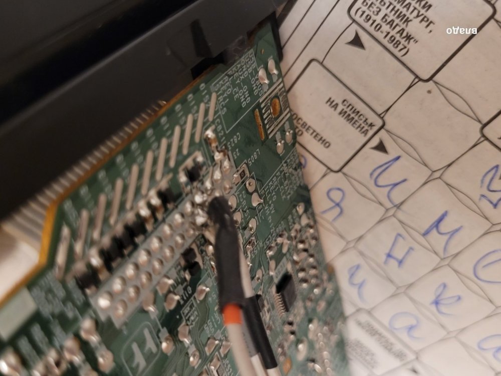

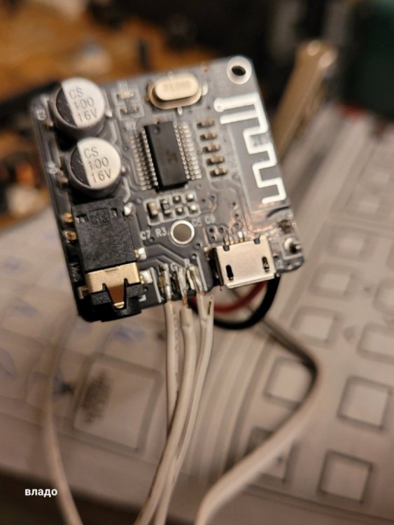

Позачетох по-задълбочено писанията относно свързването и ми хрумна "гениалната" идея - СД то (механиката) има микроключета , които включват канала на предусилвателя и предполагам , че за това звучи тихо , защото пробива без да се усилва
Е аз от там взимам само захранване за платката. Звукът е запоен директно за кабела на аукса 🤔
преди 4 минути, The Best Forman написа:
преди 53 минути, The Best Forman написа:
Не мислА. :)
Гена, за енти път казвам, че блутут озвучаването работи нормално, с изключение на субуфера, който звучи тихо.
преди 53 минути, vladkant написа:
А как разбира радиото , че има включен жак?
преди 27 минути, joro-120L написа:
Не мислА. :)
Аз още след първото мнение споделих , че и оригинално радио Суинг свири тихо и глухо при възпроизвеждане на звук от блутута.
Да, но Влади каза, че  понякога субуфера обажда.
Звука от блутута е на вход аукс. Всеки битов усилвател има маса входове, вкл. и аукс и всичко излиза.
За къв чеп ми е този вход, като не работи по предназначение. Ако искам, мога да включа и касетофон в него.
Имаш го входящия сигнал от блутута към преда, равносилен на СД или радио, в случая. Каква е логиката само субуфера да не работи.
преди 19 минути, joro-120L написа:
Имаш го входящия сигнал към преда, равносилен на СД или радио, в случая. Каква е логиката само субуфера да не работи.
Да, стоплих каква глупост написах , ама пусто през цялото време си мислех за превключващите букси слушалки/колони.
Каква е честотната лента на субуфера?
Ако мястото от където е взет сигнала няма достатъчно ниски честоти, няма да има добър изход от субуфера.
Да се провери за последователни кондензатори и тяхната стойност, както и за входния импеданс на следващото стъпало.
Превключвам от копчето на аукс.
Преди 2 часа, chavdarlk написа:
А може ли превод в ефир 😁
Не съм чак толкоз разбирач, чукча самоук цигулар 😆
Утре сутринта ще го пробвам по първоначалния начин- с кабел жак-жак и ще кажа дали има разлика. Може и тази платка да е дефектна. С вградената ще се заема по сериозно неделно да разпусна
@chavdarlk буфера на всичко друго работи, само на тази платка отказа, не съм я пробвал на кабел. Понеже имам 5 такива, и първата си остана в колата с кабелите и взех следваща да вграждам
Преди 3 часа, chavdarlk написа:
Чавдаре, в повечето случаи са от ... до 150 - 200 Hz, което се покрива от широк спектър източници.
Проблема се реши.....ама ме е срам да кажа.....щот ш ма биете 😁
Сутринта радиото се беше резтартирало, поради неясни за мен причини. Нямах време да търся радио и да настройвам, решавам че ще слушам тубата през блутута,и буфера тръгна.....
Как и защо- нямам идея. Може би някъде съм цъкнал някоя настройка която изключва буфера.....
Преди 1 час, vladkant написа:
Или някоя лоша връзка на субуфера се е наместила.;)
Да си слушаш с кеф и без проблеми вече.
Буфера веднъж разпои едно от крайните стъпала, възможно е пак да има някоя разлепена спойка. Трябва дя го проверя някой ден.
И сигурно пак ще го монтирам на кутията да го блъска баса....
